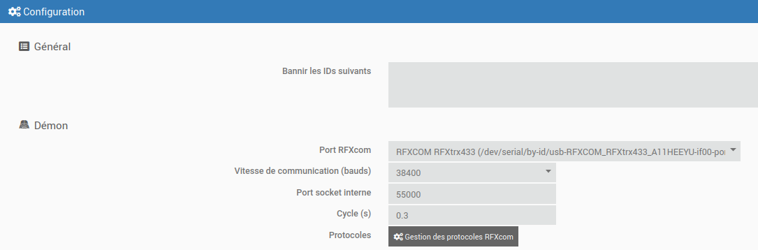

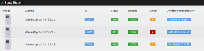

Je dois parfois redémarrer plusieurs fois et tout à coup, le plugin récupère quelques valeurs, puis plus rien. Je peux mettre une des 3 sondes à quelques centimètres de l’antenne, rien n’y fait.
La config est comme suit:

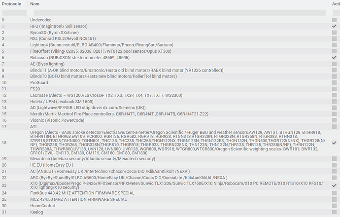

J’ai réduit les protocols au strict minimum pour éviter les conflits/interférences:

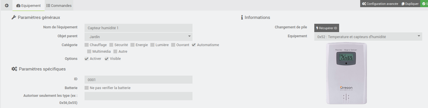

Le setup des sondes est comme suit:
La réception semble correcte:
Je ne sais pas trop ce que je peux faire pour résoudre le problème? Si quelqu’un a une idée, je suis prenneur.

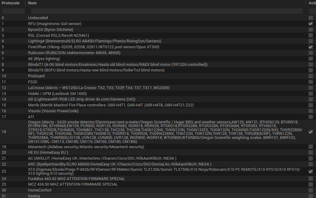

Pour se faire j’ai modifié les protocoles comme suit:
En fait la principale différence est que j’ai coché le protocole 5 au lieu de 6, ce qui paraît logique si l’on parle de module XT300 en définitive.
