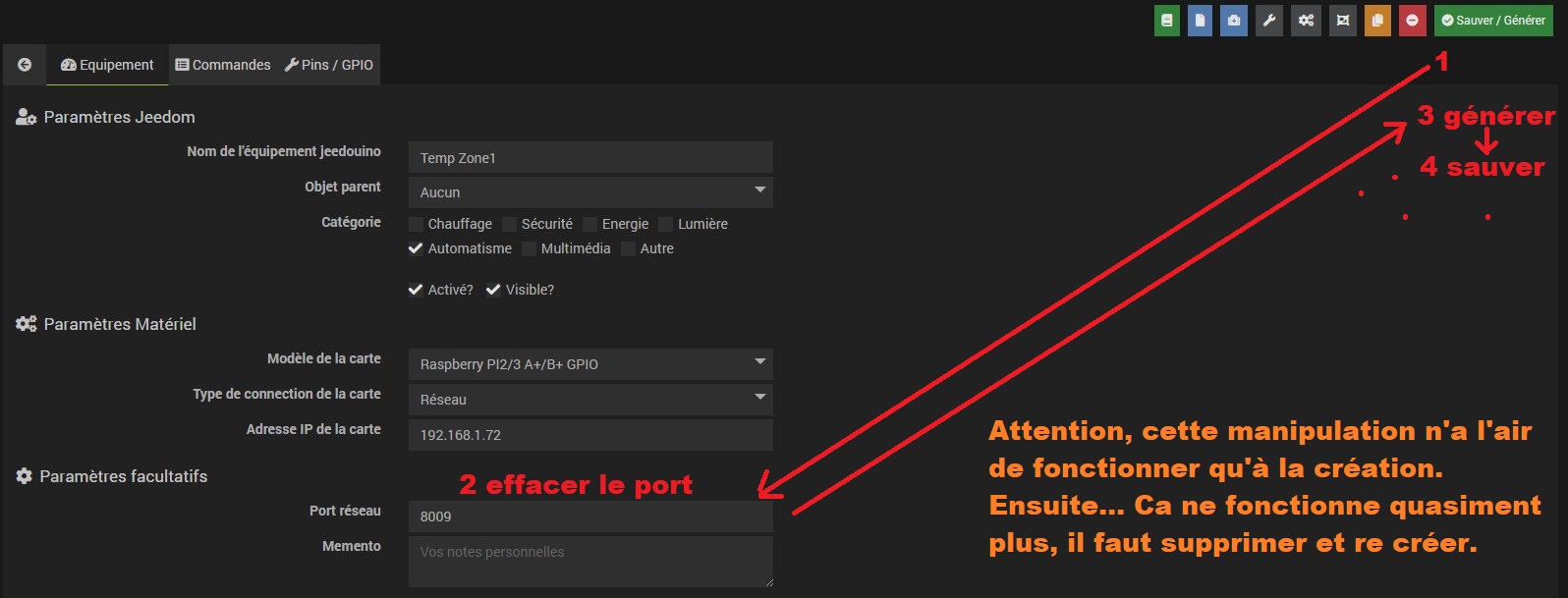

En cas d’utilisation du Gpio Raspberry pour les sondes DS18B20 :
Pour résumer comment installer, et le problème en cas de modification de sondes.
Si une sonde ne répond pas bien, elle est supprimée, mais ne reviendra plus.
Si vous ajoutez une sonde, elle ne sera pas prise en compte
La solution, est de supprimer le Jeedouino correspondant, le re créer ;
première page à remplir, choisir le Raspberry correspondant, choisir l’adresse IP ce jeedom, sauvegarder
ensuite, choisir le pins/gpio et aller sur le gpio correspondant avec DS18B20, sauvegarder
Revenir sur la première page, effacer le port, et faire bouton vert générer, et rappuyer pour sauvegarder.

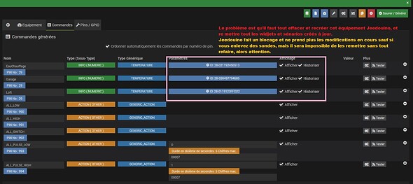

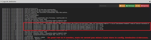

Si modification ou une sonde se perd :
On voit ici que le jeedouino ne se met pas à jour, si vous avez ce cas, il faut supprimer comme je l’ai dit, le Jeedouino correspondant et le réinstaller, ce qui impose aussi de re configurer les Widgets correspondants ainsi que les scénarios s’il y en a.
