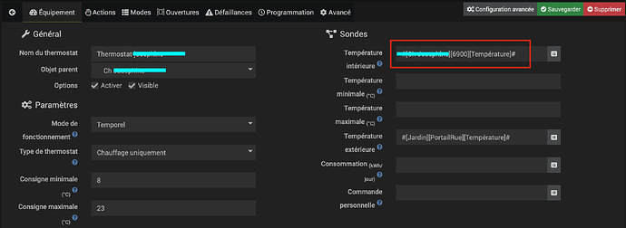

Suite à un changement de piles,

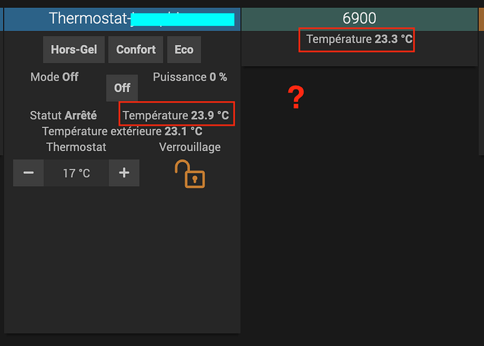

ma sonde ne remonte plus dans le plugin thermostat.
Pourtant, elle fonctionne très bien dans son virtuel dédié.

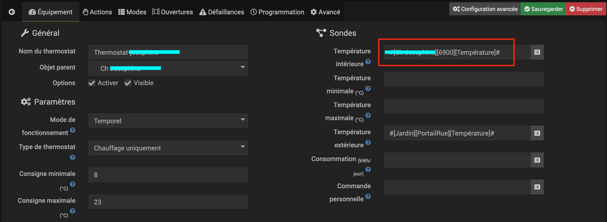

J’ai supprimé et récréé l’equipement de la sonde (ré-inclusion RFXcom), supprimé et ré-ajouté au plugin, pas de changement…
Merci pour vos conseils :slight_smile:
Ah, je suis allé un peu vite ! :sweat_smile:
Il fallait attendre quelques minutes pour qu’elle remonte, le probleme semble résolu.
par contre, j’ai été obligé de supprimer et re-créer l’équipement RFXcom, la procedure de changement de pile (remplacement d’ID prévu par Jeedom) n’était pas reconnue par le plugin thermostat… à suivre !

Je continuais de recevoir les mail de défaillance sonde toutes les heures…
Alors que sur le dashboard le virtuel était ok.
