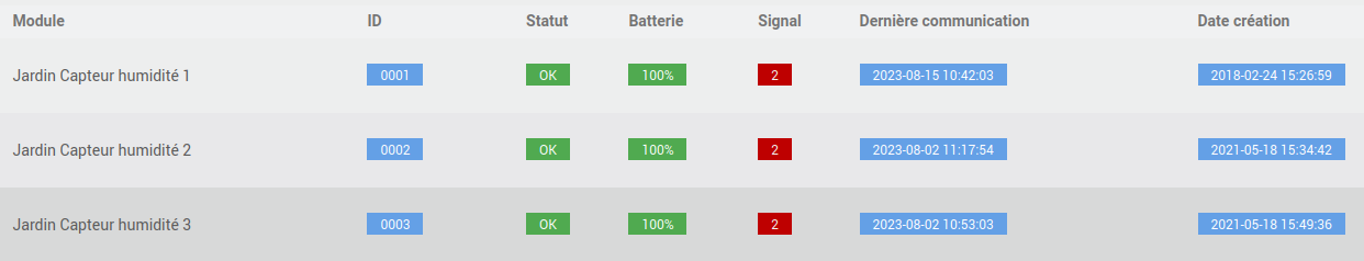

J’aimerais bien pouvoir remettre en service l’arrosage automatique de mon jardin, c’est pourquoi aujourd’hui j’ai tenté de rebrancher mes capteurs d’humidité xh300 qui fonctionnaient parfaitement la saison précédente. Malheureusement, ils ne semblent plus être reconnus:
Il me semble que la seule modification est une mise à jours de rfxcom ces derniers mois. Le protocole imagetronix semble toujours être actif:
