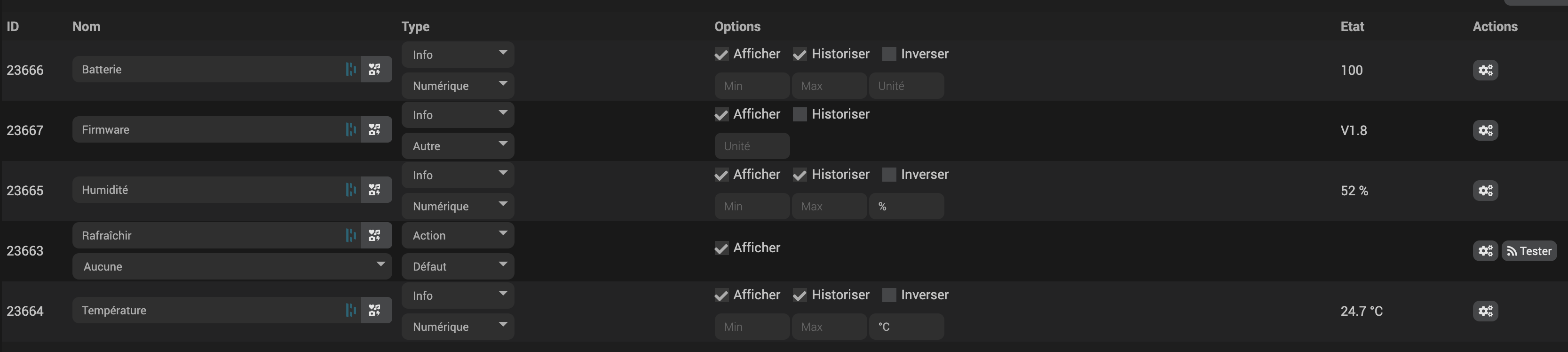

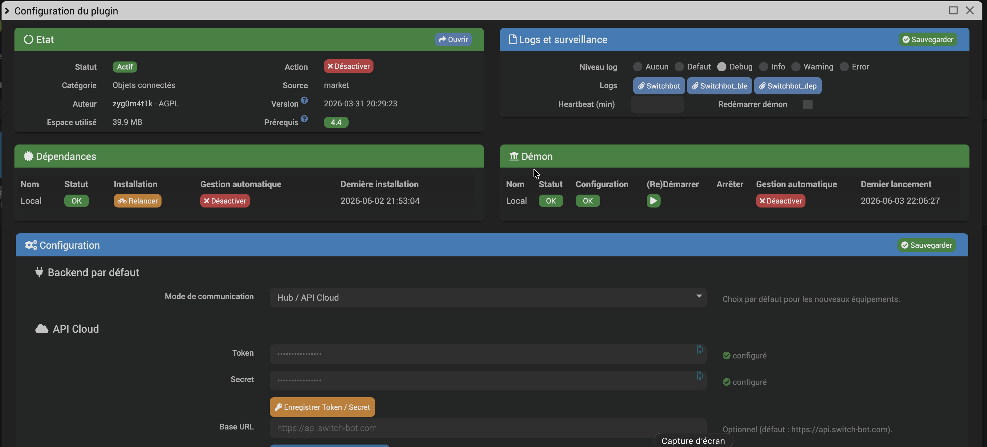

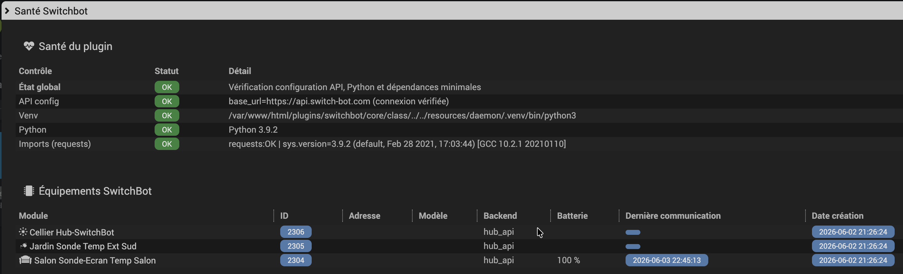

Img config :
img Santé plugin :
Img meter pro données objet :
