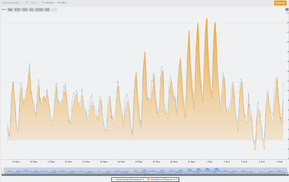

Je vous soumet une autre idée, qui remplis votre cahier des charges :
Utilisez le plugin Météo de Jeedom.
Vous indiquez votre ville et vous avez alors la température qui est actualisée toutes les 15 minutes et vous pouvez, bien entendu, l’historiser.
Pour comparaison, voici le graphique avec une sonde RFXCom et le plugin Météo :
Comme vous pouvez le voir, c’est similaire !
