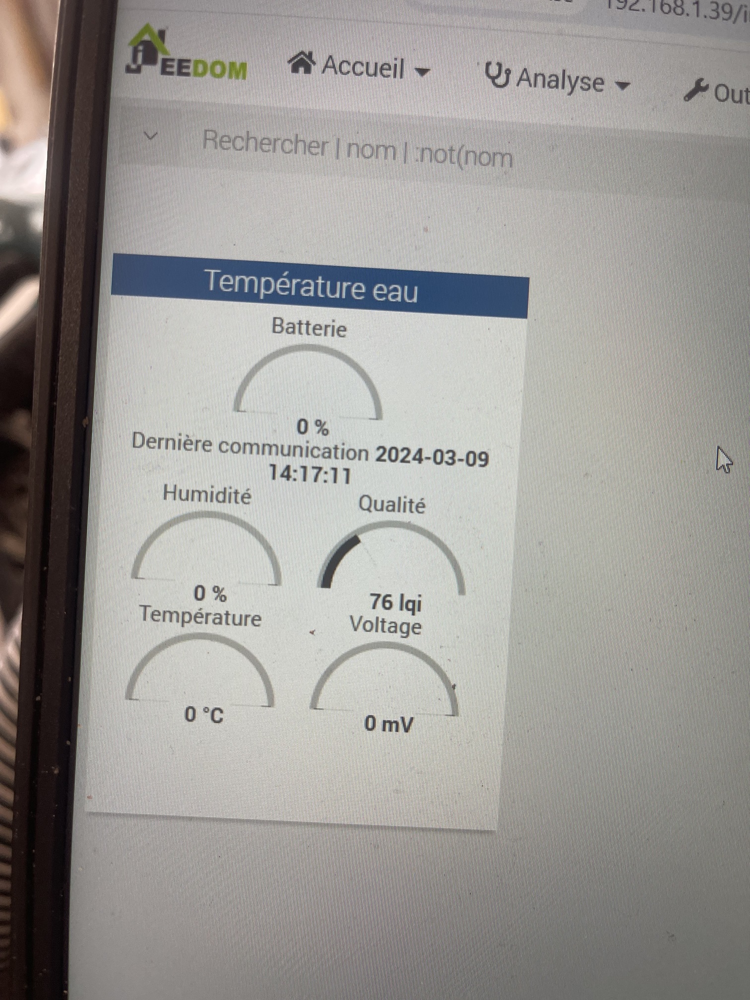

J’ai acheté récemment une sonde de température zigbee pour mon ballon d’eau chaud, elle remonte bien sur l’interface de Jeedom.
Mais malheureusement aucune info ne remonte concernant la température.
Je vous mets la photo des infos que j’ai sur Jeedom ainsi que la référence du produit.

As-tu refait l’inclusion une autre fois au moins ?
J’en ai installé une pour mon congélateur hier, elle fonctionne bien -19 degrés. Problème d’inclusion, peut être à faire près du dongle pour un test.
Le plugin c’est Jeezigbee et j’ai refais la manipulation 2 fois
Un lqi de 76 c’est vraiment très bas, essaye près de l’antenne.
