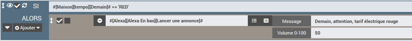

Dernièrement, sans que j’arrive à trouver pourquoi, les annonces des scénarios sont au volume minimum, alors que je spécifie volume 40 ou 50 dans le scénario… J’entends bien la cloche puis le message vraiment tout bas.

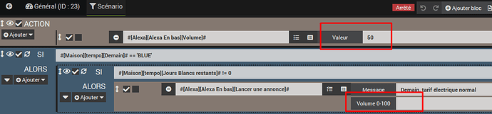

En fait le « bug » apparaît quand on spécifie une valeur de volume DANS le champ « lancer une annonce ». Si on laisse le champ vide, l’annonce se fait au volume déjà établi.
Il suffit alors de mettre une action « volume » avant de lancer l’annonce.
