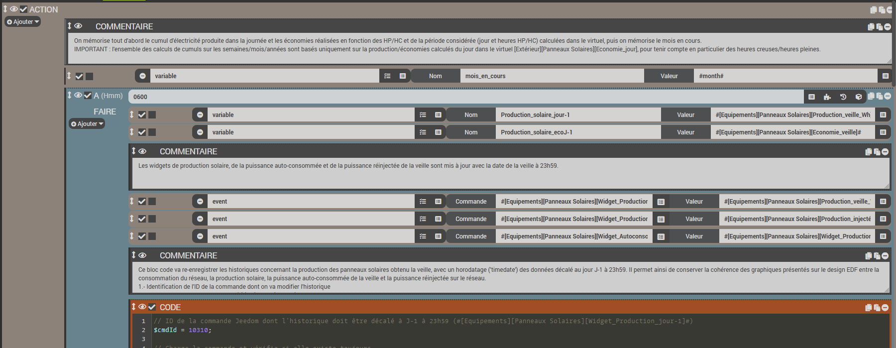

C’est un scénario qui va m’aider pour recaler tous les historiques qui m’intéressent au jour J-1.
Ce scénario est appelé tous les jours à 23h55. A ce moment, il ne fait que mémoriser le mois en cours (pour détecter la bascule d’un mois à l’autre), mais c’est anecdotique…
Plus important, à 06h00 le lendemain (ou en tout cas avant que les panneaux ne recommencent à produire…) il va mémoriser toutes les valeurs d’intérêts, et accessoirement forcer la mise à jour de certaines autres informations de mon virtuel (en principe elles le sont déjà, mais par sécurité…).
Enfin, comme il est compliqué (et même impossible…) avec juste un scénario classique de manipuler directement la BDD, je fait appel à un bloc code pour :
  • Récupérer la valeur du virtuel repéré par son N° d’ID et dont je dois décaler l’historique de 24h,
  • Créer la ligne dans la BDD à la bonne date à J-1,
  • y coller ma valeur,
  • et effacer dans l’historique cette valeur au jour J, puisqu’elle n’a plus rien à y faire.
Voici le code :

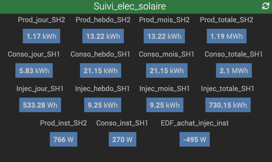

Et enfin, au final je mets à jour mes variables qui mémorisent mes compteurs quotidiens/mensuels/annuels et à la date anniversaire de mon contrat de producteur.
Cela me permet de les présenter dans un design comme ceci :

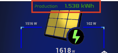

Pas possible d’avoir en live le comptage en kWh qui s´incrémente le jour même ?
Pour savoir à 16h par exemple ce qu’on a déjà produit depuis le matin même ?

Oui, le calcul se fait toujours sur les données de la veille (de 00h00 à 23h59), c’est à dire lorsque la journée est terminée en somme.
Si, c’est tout à fait possible, je le fait d’ailleurs moi-même.
Mais je triche un peu… :wink:
J’utilise en fait une des informations fournies par le plugin Solcast (excellent plugin au demeurant fait et maintenu par @Bison, et que je conseille fortement :wink: …) : le paramètre Production de la journée

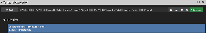

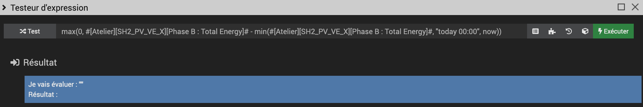

Proposition de calcul de production solaire du jour à instant T (à confirmer) :
max(0, #[Atelier][SH2_PV_VE_X][Phase B : Total Energy]# - min(#[Atelier][SH2_PV_VE_X][Phase B : Total Energy]#, "today 00:00", now))
→ je vais tester cet expressiont dans mon virtuel

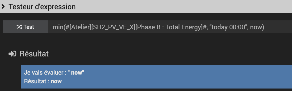

Eh bien c’est un échec… :sweat_smile:
Y compris sans le max(0, du début (apparemment le « now » n’est pas reconnu ?) :
En fait c’est le calcul de la valeur minimale qui ne fonctionne pas (pourtant la commande est bien historisée, les infos sont bien numériques à chaque fois, etc…) :
Il faut que je travaille sur cette fonction qui ne marche pas encore :
C’est un minBetween que tu essaye de faire pas un min donc normal que ça ne marche pas
Effectivement ! Merci beaucoup :slight_smile:
minbetween(#[Atelier][SH2_PV_VE_X][Phase B : Total Energy]#, "today 00:00", now)
→ Fonctionne ! :wink:

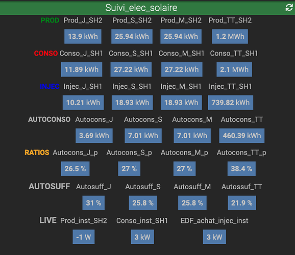

Prochaine étape du projet : ajouter les ratio % d’autoconsommation et autosufisance…
en vue d’étudier l’intérêt de l’ajout d’une éventuelle batterie de stockage.
→ mais c’est une autre histoire :wink:

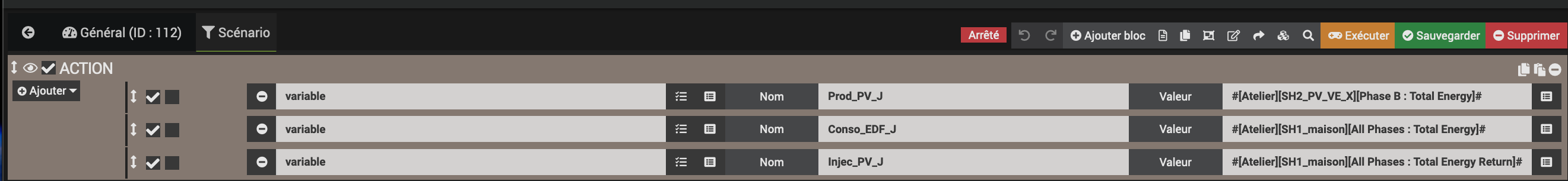

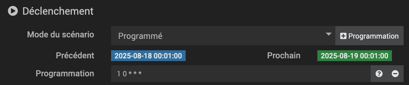

J’avais un soucis de remise à zéro des info du virtuel a minuit, du coup j’ai opté pour une solution avec un scenario a 00:01min qui enregistre une variable avec l’index de prod :
et j’ai remplacé dans le virtuel la prod du jour avec la formule suivante :
#[Atelier][SH2_PV_VE_X][Phase B : Total Energy]# - variable(Prod_PV_J)
A extrapoler pour les autres formules :wink:
(J’ai 2 autres scenarios, qui enregistrent une variable le 1er jour de la semaine et le 1er jour du mois…)
