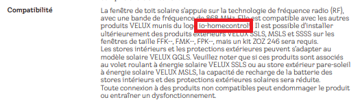

velux Integra (io) est compatible kit de connectivité :
(https://assets3.keepeek.com/medias/domain7918/_permalinks/SEO/media93358/93358.pdf)
mais je ne vois pas de velux Integra dans la liste de compatibilité Apple Home/Maison (Homekit) :

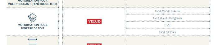

Ben si… Velux GGL Solaire…
Ben non…
pour une équipement derrière le kit de connectivité Somfy,
ne pas confondre la compatibilité de cet équipement avec App Tahoma
et la compatibilité de cet équipement avec Apple Home (Homekit => plugin-hkcontrol).

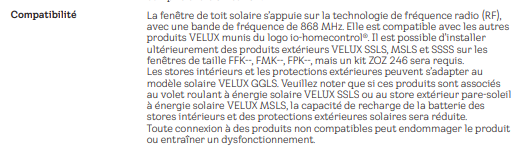

VELUX-Compatibilite-io-homecontrol
Radio Fréquence (RF) :
RTS : 433 MHZ
io-homecontrol : 868 MHZ
