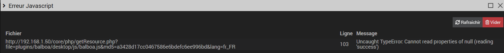

Mais il me manque la 2eme pompe : j’ai voulu la rajouter en ajoutant une commande, j’ai bien choisi ‹ ‹ pompe 2 › › et là erreur java :
C’est étrange ce problème.
Quel version a tu.
J’ai fait une erreur de version en début d’après midi qui est normalement corrigé
Il est possible que la mise a jour de debut d’aprem se soit installée chee moi en meme temps que d’autres plugins .
Par sécurité, je vais tout désinstaller et réinstaller !
Je te dirai ensuite si ca évolue…
Non tu a juste a télécharger la version corrigée.
J’avais fait une faute syntaxe
J’ai quand même réinstallé, et après j’avais encore l’erreur JAVA en voulant ajouter la cde ‹ ‹ pompe 2 › ›. J’ai insisté et à l’instant T, ça semble OK.

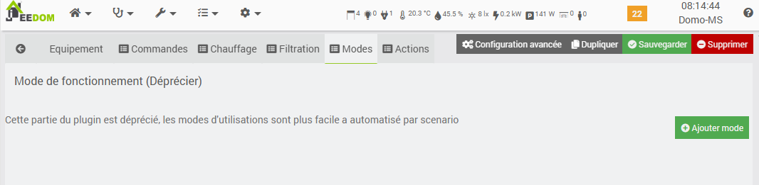

  • Tu as déprécié l’onglet ‹ ‹ mode › › ; dans ce cas, tu pourrais carrément le supprimer cet onglet au moins on ne serait pas déçu
  • Aussi par rapport à la dépreciation des modes, tu pourrais retirer la commande ‹ ‹ mode du spa › › qui se crée quand on ajoute un spa vu qu’elle ne sert plus à rien

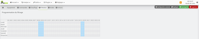

  • Je n’ai jamais compris comment fonctionne l’onglet filtration et d’ailleurs je me demande si ça fonctionne
Les mode sont fonctionnels.
Ou est ce que j’ai mis qu’il sont déprécier ?
Pour la gestion de la filtration je vais regarder.
Elle ne fonctionne que en local.
Je n’ ai pas encore trouvé sur les autres modes de communication
Je vais enlevé ca. c’est assez vrais mais ce reste fonctionnel

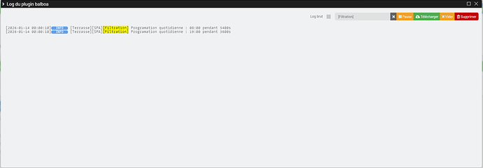

Pour la filtration le code est bien actif en local
Chez moi je l’ai actuellement configurer ainsi
Tu peux choisir 2 créneaux par jours et la configuration est envoyé au spa a 00:00
Je n’ai pas regardé si la SPA reçois toujours bien la configuration
