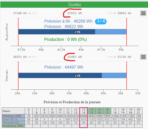

Merci, ça fonctionne à merveille, est il normal d’avoir un ecart si important entre la prév. min et la prév. max ?

Ce sont les prévisions dites 10/90 que donne l’API de solcast.
Ce sont des estimations, disons « au pire » et « au mieux ».
Le 71% permet de voir que l’estimation est quand même plus proche du mieux que du pire et la fiabilité permet de donner (à partir de toute ces valeurs) une information sur la probabilité que l’information soit bonne.
Je ne me souviens pas avoir vu de cas, chez moi, ou le minimum avait été atteint finalement.
Tu verras quand tu auras vraiment ta production et en utilisant les statistiques pour savoir qu’elle a été l’erreur des journées passées.
