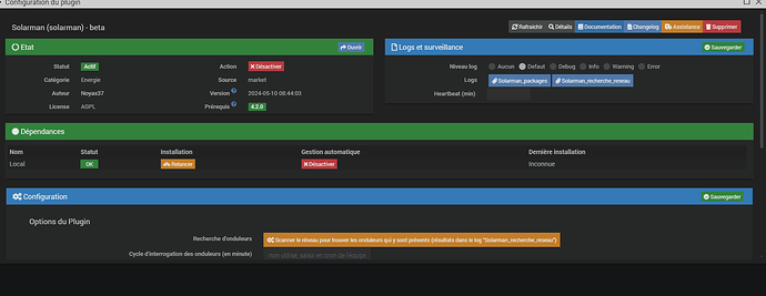

Si ton logger est en ethernet alors le plugin solarman ne fonctionnera pas, comme écrit dans la doc il faut un logger en wifi. Cela peut peut être fonctionner en ethernet en modifiant qq trucs dans le plugin mais comme je n’ai pas ce genre de logger sous la main je ne peux le dire
Est ce que tu pourrais envoyer des copies d’écran de la config du plugin et des pages de configuration de ton logger stp

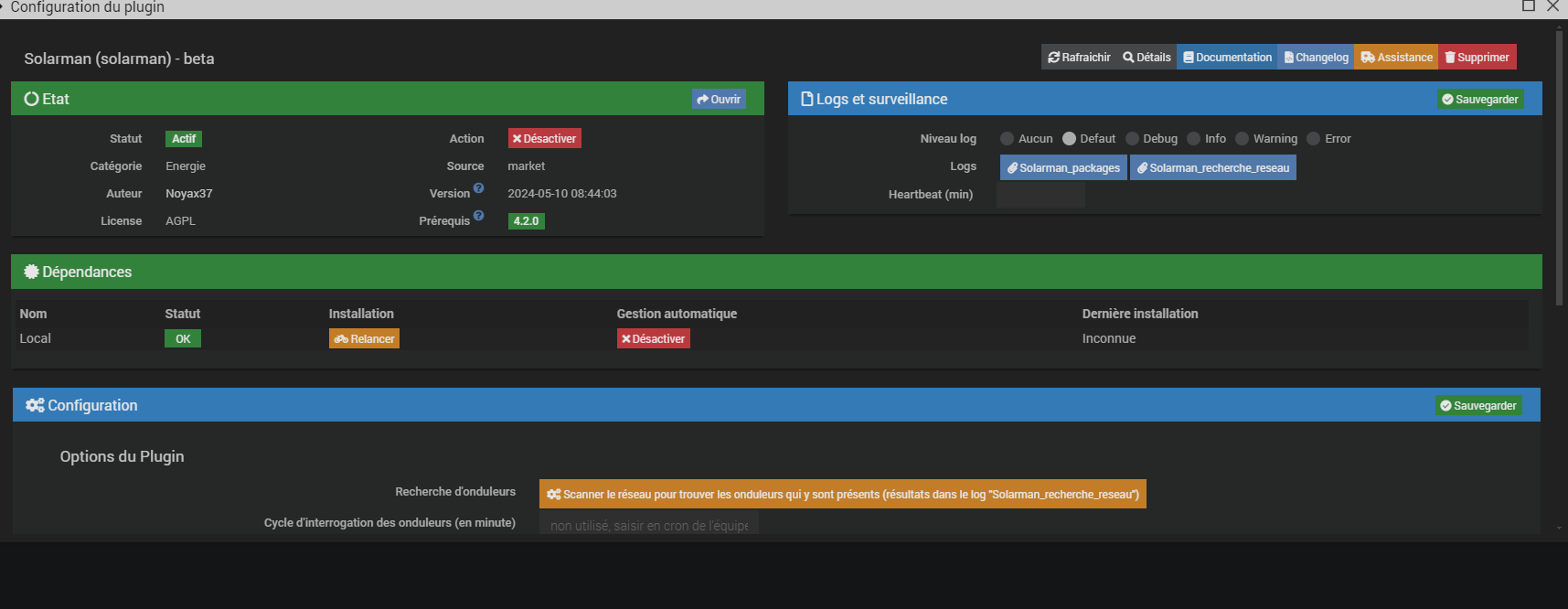

Bonjour @Noyax37,
voici pour le plugin
Pour la conf du logger, qu’est ce qui pourrait t’aider? Parce que j’ai juste eu à mettre SN de l’onduleur et le SN du logger dans l’appli solarman et tout s’est connecté directement. Aucune autre config nécessaire.
Déjà passer les logs en mode debug ça cause un peu plus. Tu n’as pas non plus installé les dépendances. Après ça relance un scan réseau et envoie le résultat du log

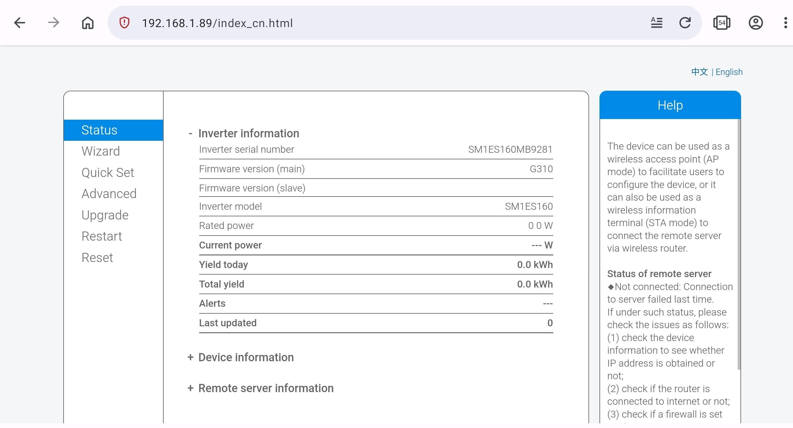

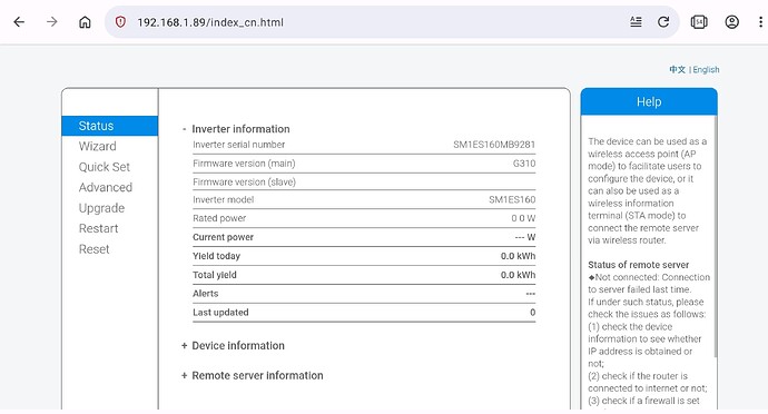

Quand je vais sur l’adresse ip du logger j’obtiens ça
Et toi?

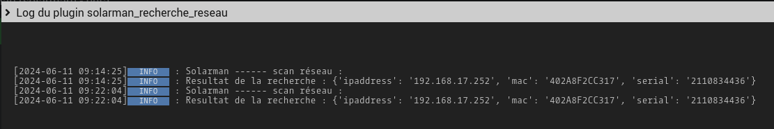

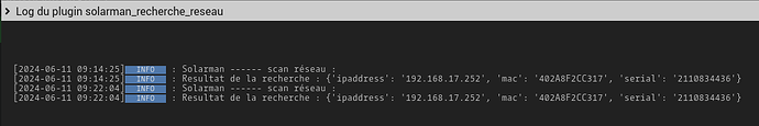

Grosse nouveauté, grace à tes conseilts, j’ai eu un résultat ^^
je t’envoi les infos de la config en mp :wink:
tu récupères donc l’adresse ip et le sérial et normalement tu devrais pouvoir voir des choses

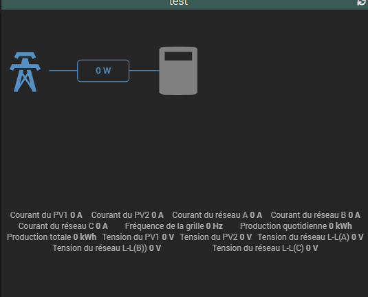

oui j’ai bien des messages à présent :

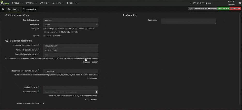

tu n’as pas mis le code de la clé wifi dans le paramétrage de ton équipement?
Je pensais que ca venait de là car la sauvegarde de l’équipement n’est pas prise en compte. Chaque fois que je remplis les infos elles ne restent pas après sauvegarde.

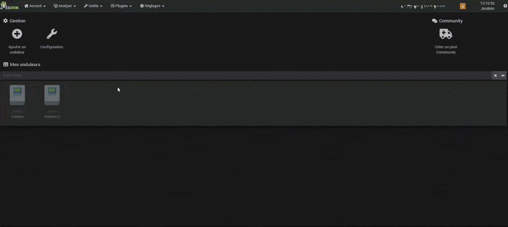

Ensuite dès que je veux enregister la config, ca fait un « triple raffraichissement / clignotant » d’une seconde et rien ne se passe.
chrome-capture-2024-6-13
ah oui j’ai repéré aussi ce dysfonctionnement parfois. Est ce que cela te le fait aussi si tu en recréé un autre avec tous les paramètres qui vont bien du premier coup?
Non toujours le même phénomène. je te fais une capture du message dès que j’ajoute un équipement.
