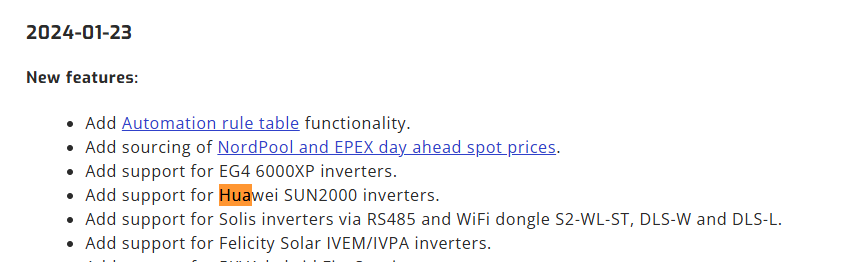

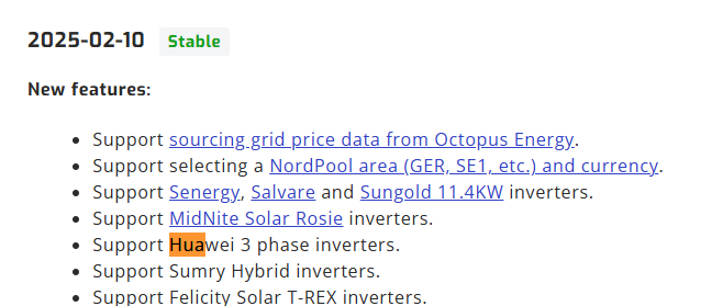

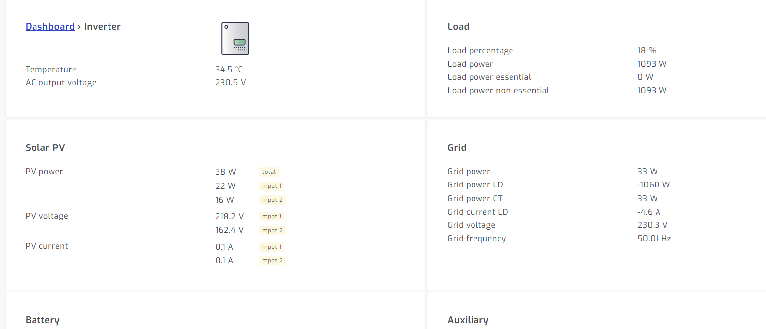

si si c’est bon
j’ai vue cela hier dans une des versions quele rajout des onduleur avaient été rajouté

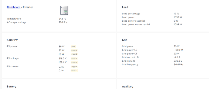

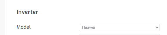

j’ai teste ce soir et il sont bien present dans la config

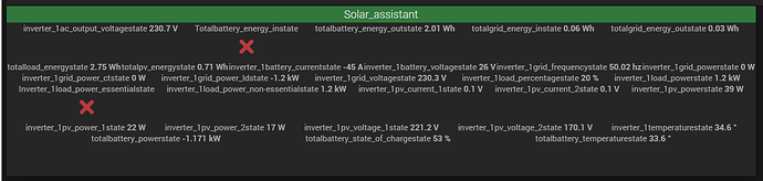

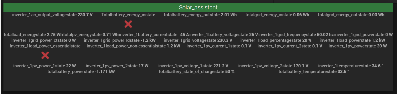

voila ce que cela donne
et maintenant remonte bien dans mon jeedom
dans le change log
SolarAssistant changelog

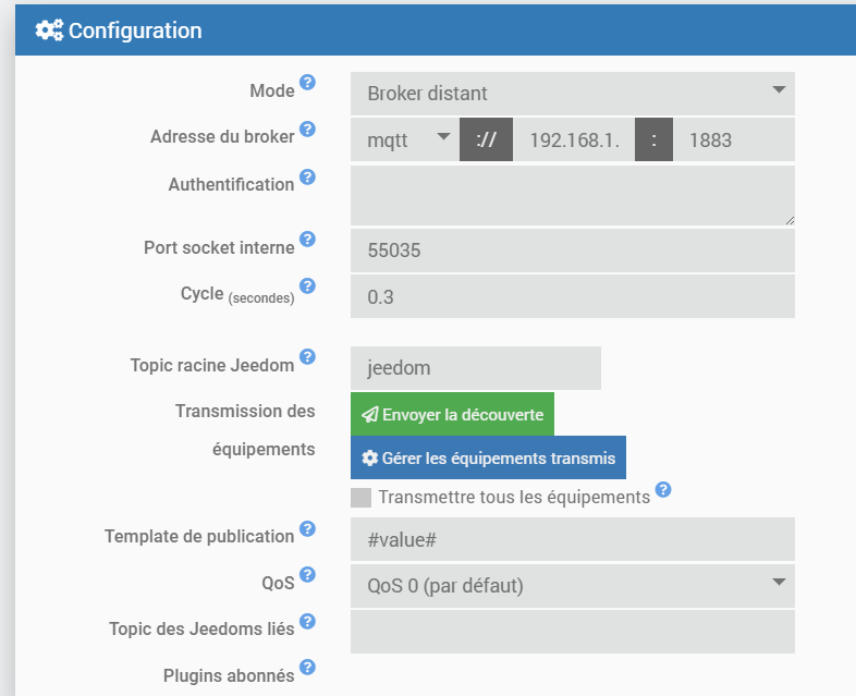

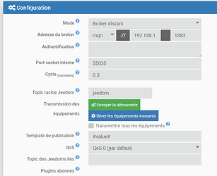

bon finalement la procédure ci dessus étant suffisamment claire j’ai réussis par moi même
je suis passe par mqtt manager pour récupérer les infos et cela fonctionne très bien
merci a https://youdom.net/ et en particulier a Lionel
voici ma config de mqtt manager
