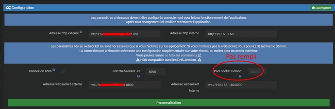

De temps en temps j’ai « software caused connection abort » qui s’affiche et disparait (aprés 3s) quand j’ouvre Jeedomconnect et cela le fait il me semble quand je passe de 4G en wifi et vice-versa.
Et du coup j’ai un doute sur ma config réseau.
J’ai pourtant suivi le tuto mais j’ai peut être mal fait. car je ne suis pas très fort la dessus :woozy_face:
Pourriez vous me dire si c’est bien configurer?
Config livebox 5:
Config Jeedomconnect:
Les cases WS sont bien cochées sur les 2 équipements.

pour commencer : tu peux respirer car tout va bien :slight_smile:
tu confirmes que dans adresse websocket externe tu n’as pas mis ton adresse dns de jeedom ?
pour le coup tu n’as pas vraiment à t’en soucier.
Le certificat est utilisée pour ta connexion httpS → déjà géré par le dns jeedom :wink:
Ouf , merci.
Oui je confirme dans " adresse websocket externe" c’est bien l’adresse du nom de domaine de chez " NO-IP" ( que je re-valide chaque mois)
Alors du coup pourquoi j’ai ce message « software caused connection abort ». ça vient de mon tel ?
alors tout va bien :slight_smile:
il arrive que la connexion saute, et soit réinitialisée
du coup ce msg apparait. il me semble qu’on a supprimé son affichage dans les prochaines versions
