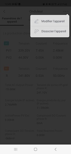

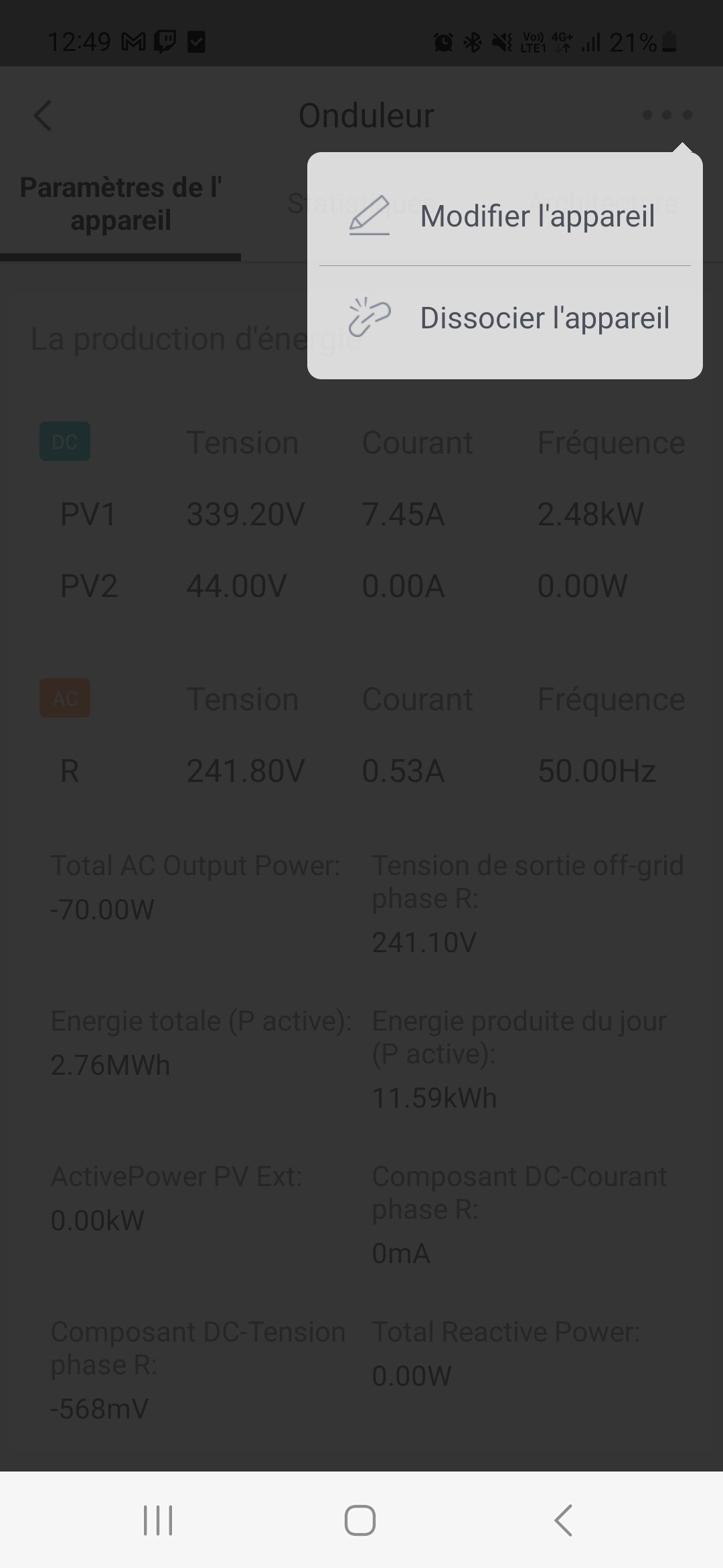

Quand tu vas avec l’application dans ta centrale, tu vas sur « dispositif », tu cliques sur « inverter » et là tu as le menu avec « … » en haut à droite il y a étélécommande". De là tu peux aller consulter les paramètres de ton onduleur et modifier ceux que tu veux comme par exemple le mode de fonctionnement, le SOC mini de la batterie, …
Je pense que cest different je nai pas cette fonction
C’est bien solarman smart que tu as? Dans la version business cette télécommande n’apparait pas.
Oui c’est bien le smart mais les onduleurs EP et ES sont différent.
Ce n’est pas les mêmes table modbus il me semble et plein de chose diffère.

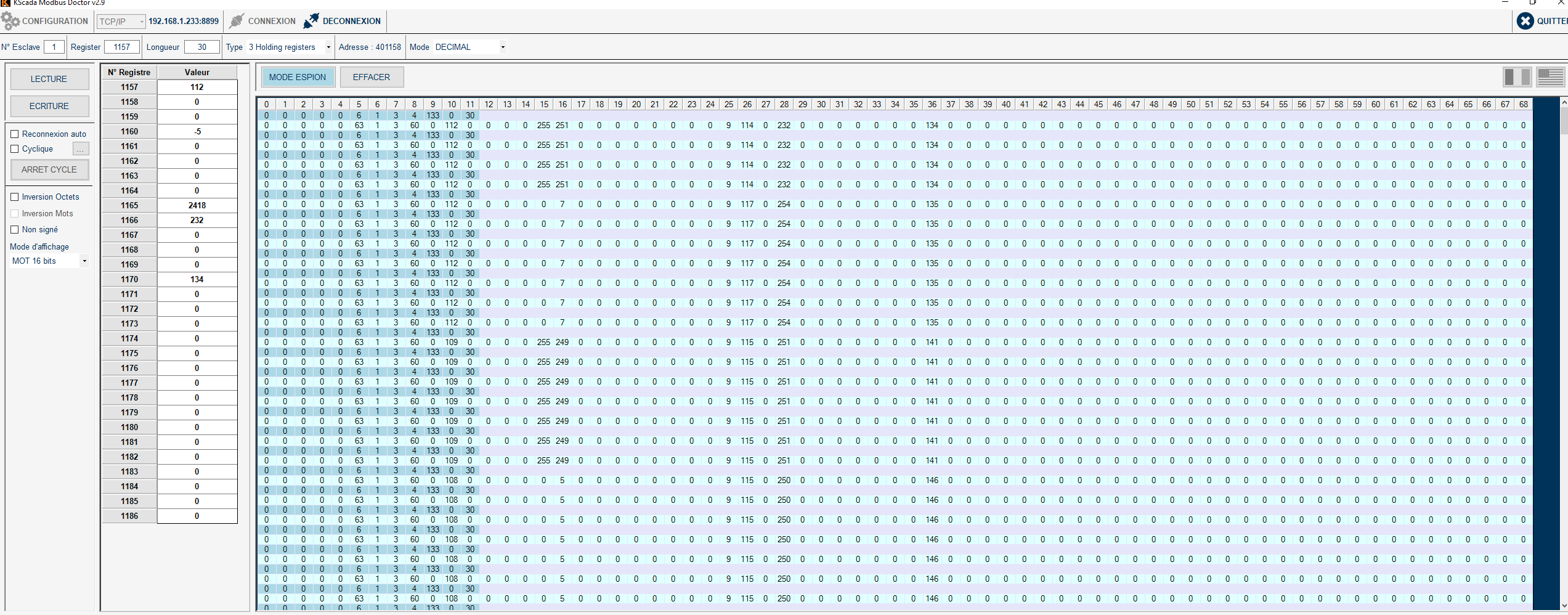

Je me rends compte aussi de bug sur la lecture.
Il semble que les données se mélange.
Quand la lecture de frequence passe sur le % de la batterie qui passe a la puissance des panneaux c’est étrange.
Cela vient du plugin ou de ma passerelle Rtu tcp ?

Jai essayé avec modbus doctor. Les valeurs des registre qui sortais 0 sur mymodbus sort 0 aussi sur modbus doctor.
Je pencherais du coup a un pb onduleur.
Je vous tiens au courant quand jai fini les maj.
Merci.
Bon ça n’a pas l’air de marcher…
Voici ce que dit modbus doctor
