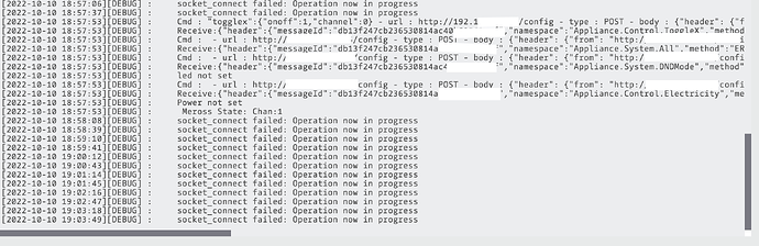

Bonjour bernardfr.caron. J’ai fait la mise à jour wifilightV2 de ce matin (version 2022-10-10 08:06:31). J’ai réinstallé les dépendances et redémarré Jeedom. Sans avoir rien changé aux configurations de mes multiples prises Meross, ces dernières ne fonctionnent plus : plus moyen de les allumer avec la commande ON ou de les éteindre depuis Jeedom. Le message d’erreur est le suivant dans le _cmd log:
Avez-vous une idée ? Merci et bonne soirée

et ne pas faire de copie d’écran mais poster le log complet entre les balises

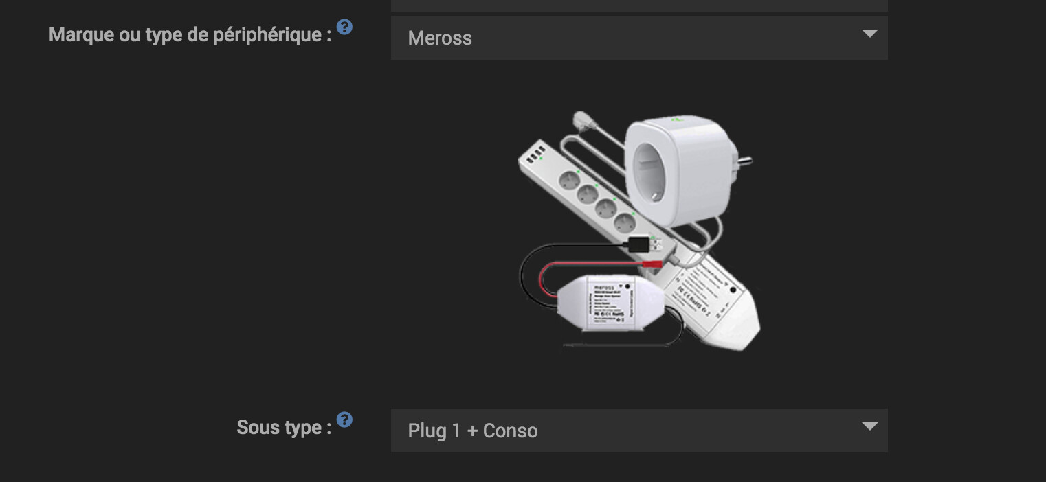

J’ai retrouvé la possibilité de commander la multiprise en reconfigurant la multiprise en meross v2 et un getkey.
Seul bémol, cela génère de nouveaux ID pour les commandes et perds certains liens suivant le cas.

Je viens d’essayer la solution d’ olivr2s (un grand merci) : je suis passé en V2 et j’ai fait un getkey. Cela fonctionne maintenant (mais j’ai perdu tous les ID et j’ai du refaire tous les scénarios)
Bizarre que V1ne fonctionne plus.
Mais les conseils étaient très insistants pour passer en V2.
