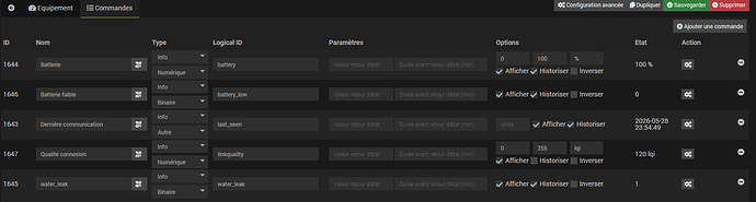

Après plusieurs heures d’attentes (7h) l’état est toujours à 1 alors que le câble me parait complètement sec.

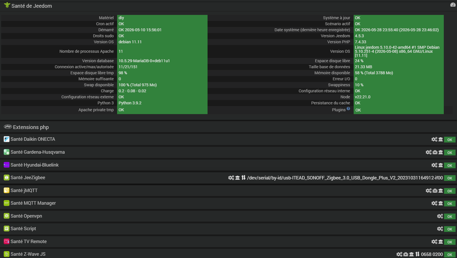

Pas tout à fait: debian 11 est supporté encore 3 mois mais la dernière version supportée est bien debian 12 donc il va falloir songer à réinstaller

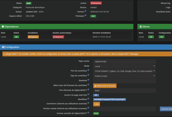

Et on ne connait pas la version de zigbee2mqtt installée
Bonjour et merci Mips pour la précision
Je vais me pencher sur cette mise à jour.
Pour Z2M voici la configuration.

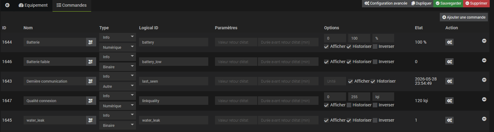

A noter que dans l’interface de Z2M, le capteur est aussi resté à 1
Je viens de faire un essai en débranchant le câble de 2m, donc en ne laissant que le capteur et celui-ci revient bien à zéro
Si je rebranche le câble, le capteur repasse à un.
Il n’y a pourtant aucune humidité :frowning:
A priori donc aucun souci au niveau de Jeedom :slight_smile:

Pour revenir aux fameuses « dernières versions de tout », ce n’est pas le cas de zigbee2mqtt non plus donc puisque vous êtes en 2.6.3
J’ignore si ca peut être la cause mais vous pouvez mettre à jour ma version de zigbee2mqtt (qui est une dépendances de plugin-z2m) en relançant l’installation des dépendances.
Faire un backup avant!
