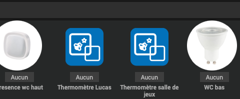

j’ai décidé de changer mes thermostats par des sonoff SNZB02D.

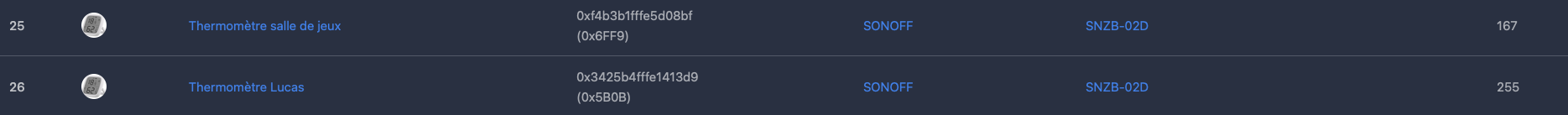

Manque de Bolle, ils sont reconnue Zigbee2MQTT mais pas dans le dans zibeeLiker.
Je n’est aucune remonté d’infos, j’ai testé les différents poste.
clef conbee II version 2.2.1
une personne de la communauté peut-il m’aider?

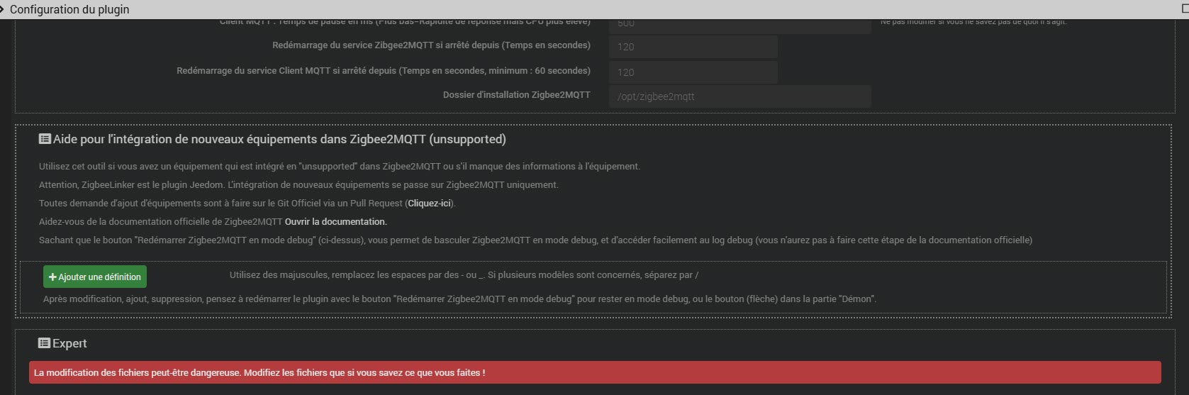

Normalement si inconnu dans zigbeelinker mais connu dans zigbee2mqtt, vous devriez avoir une invite pour envoyer des données au développeur.
Avez-vous tester le outon synchroniser avec récréation des commandes?

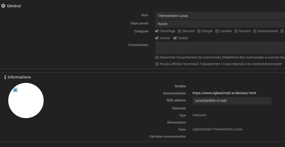

J’ai pas eu d’invite pour le développeur, et j’ai meme le cas avec un nouveau switch reçu aujourd’hui reconnu et fonctionnel dans zegbee2mqtt et mal remonter dans jeedom
j’ai tester un peut tous ce qui est a ma porté et tous option que le plugins peux m’offrir

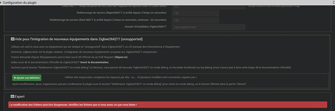

Dans le plugin, ici
Thierry
ok j’ai bien trouvé, faut que je potasse le truc moins que tu me fournisse une explication simple. car le code je comprend pas de trop.
Ton équipement est reconnu dans z2m, il devrait s’intégrer tout seul dans zigbeelinker… c’est bizarre
tu as essayé de relancer le démon puis de relancer une inclusion ?
je penses avoir tous essayé…
