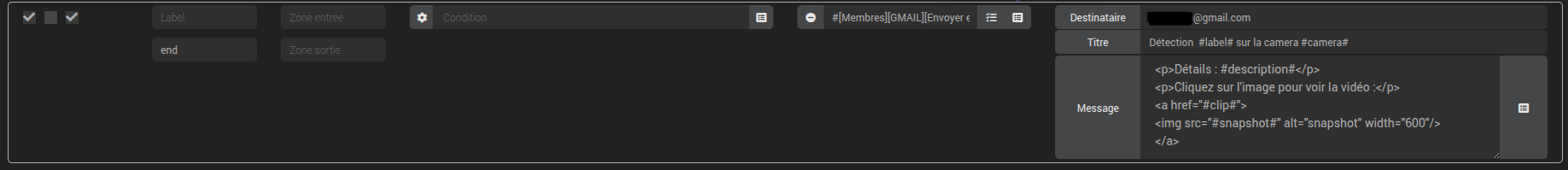

Bonsoir :
Le corps du mail accepte le format HTML donc si tu fais cela :
#description# sert ici, car j’utilise genAI de Frigate.

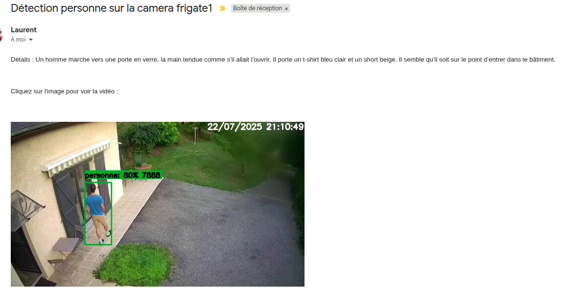

Tu obtiens ce résultat :
