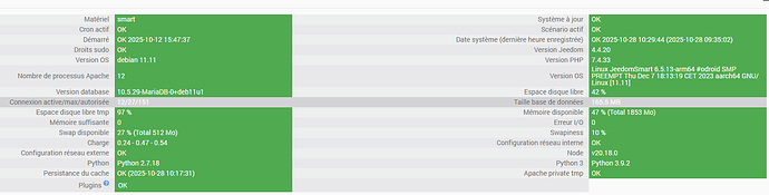

J’ai donc tenté le mode manuel, gravé une clé USB avec l’image que j’ai renommée JeedomSystemUpdate.img.gz placée en haut à droite, rebranché la smart, attendu 30 mn, toujours rien sur le réseau. Elle était auparavant en 192.168.0.16, je ne sais plus comment faire. Voici l’état de ma smart avant procédure. Merci pour votre aide !

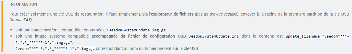

Ce n’est pas la procédure, il ne faut pas graver la clé USB mais simplement déposer le fichier

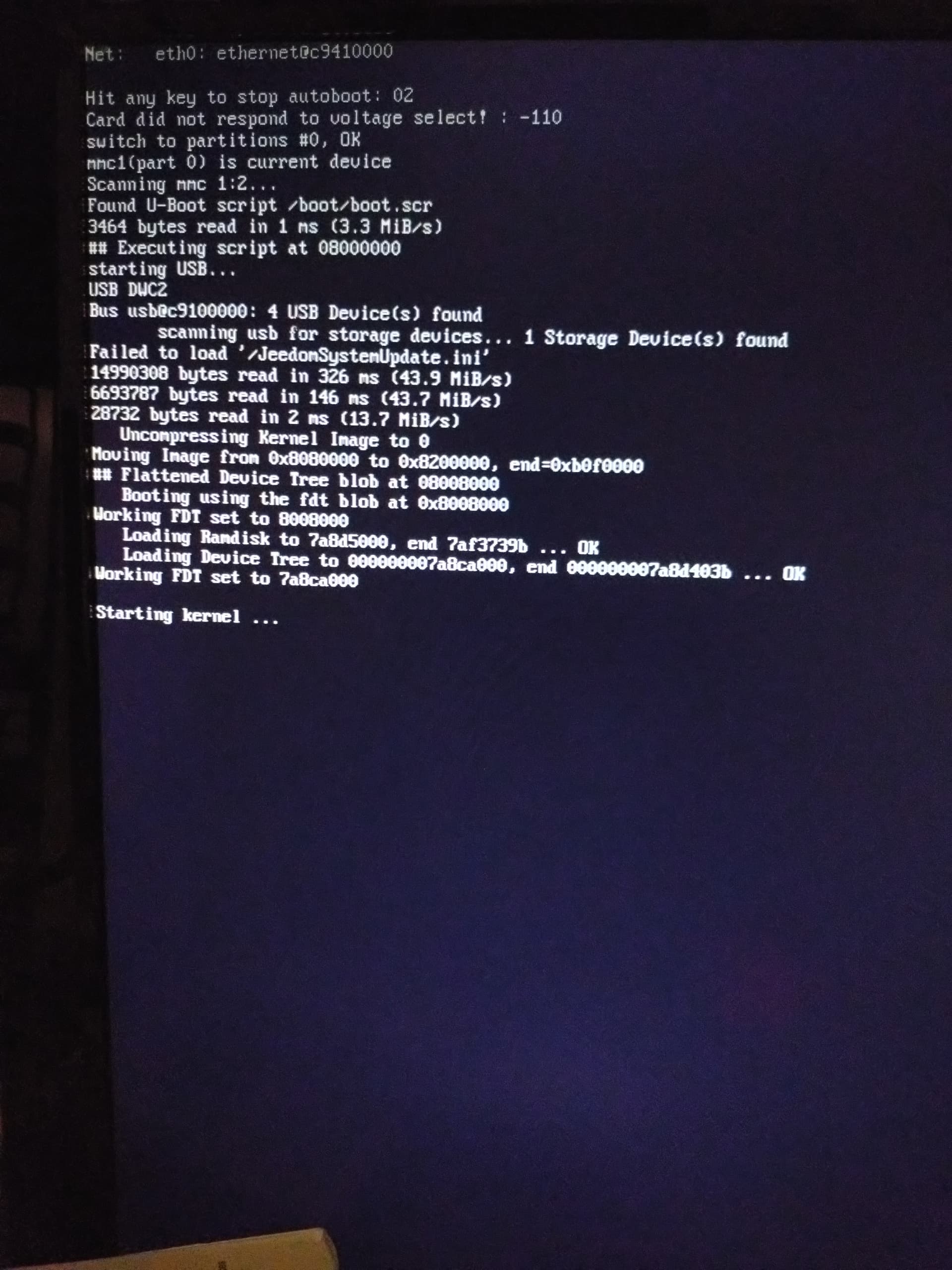

Quand je branche un écran en hdmi, rien n’apparait. Dès que je rentre je regarde le log sur la clé
j’ai édité mon message précédent. il ne faut pas graver la clé USB mais déposer le fichier d’image système dessus.
Désolé abus de langage. J’ai formaté la clé en fat32 et ensuite copié l’image puis renommé come indiqué dans la doc

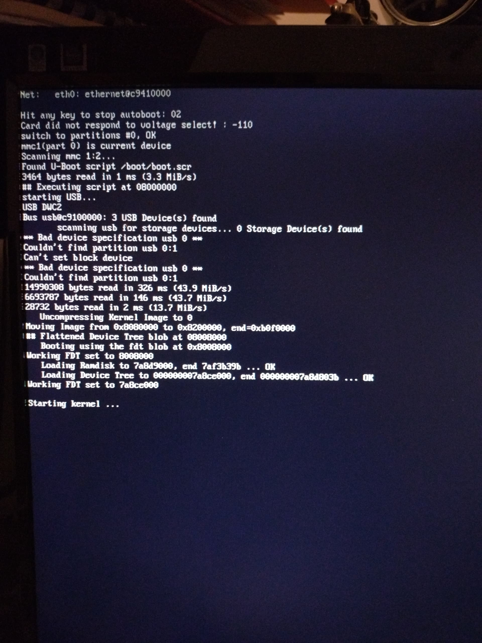

Pas de log sur la clé, voici la copie d’écran après redémarrage

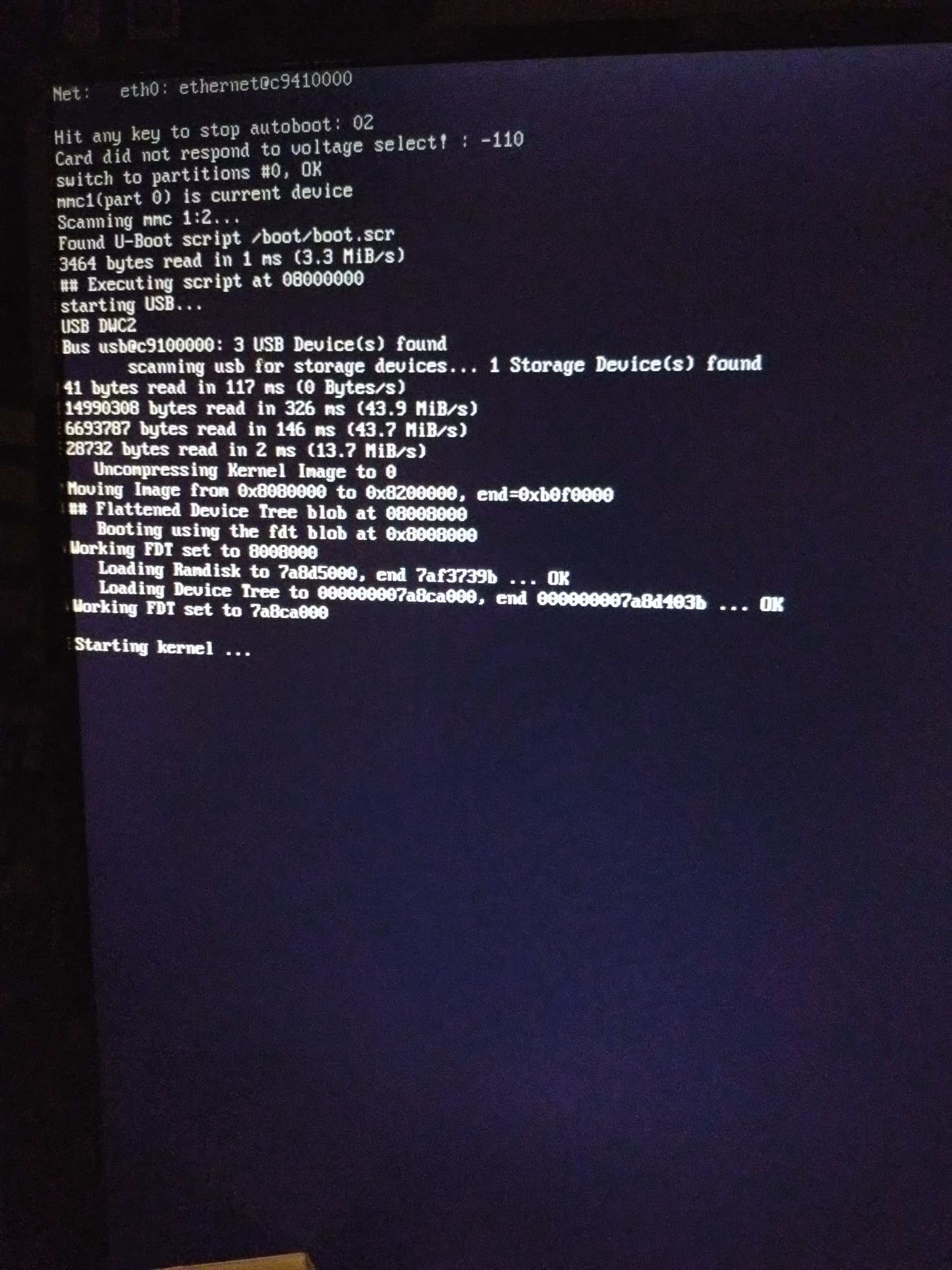

Et voici l’écran avec la clé USB dans le port en haut droite

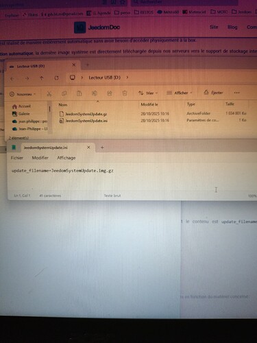

Le fichier JeedomSystemUpdate.img.gz n’est pas détecté sur la clé. Soit elle n’est pas formatée correctement, soit le fichier n’est pas bien nommé. Il reste la possibilité d’utiliser le fichier JeedomSystemUpdate.ini en plus du fichier image (se référer à la documentation)

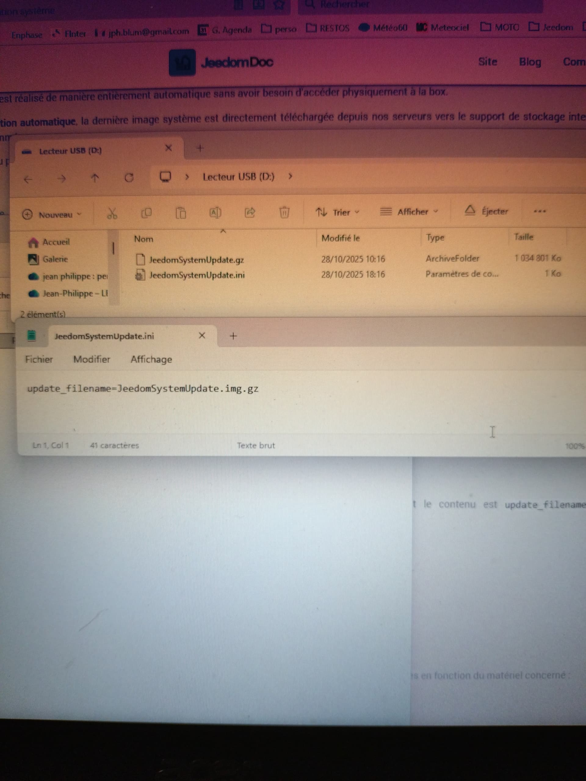

Voilà, j’ai ajouté un fichier jeedomsystemupdate.ini avec à l’intérieur
Update_filename=jeedomSystemUpdate.img.gz
Voici le contenu de la clé USB

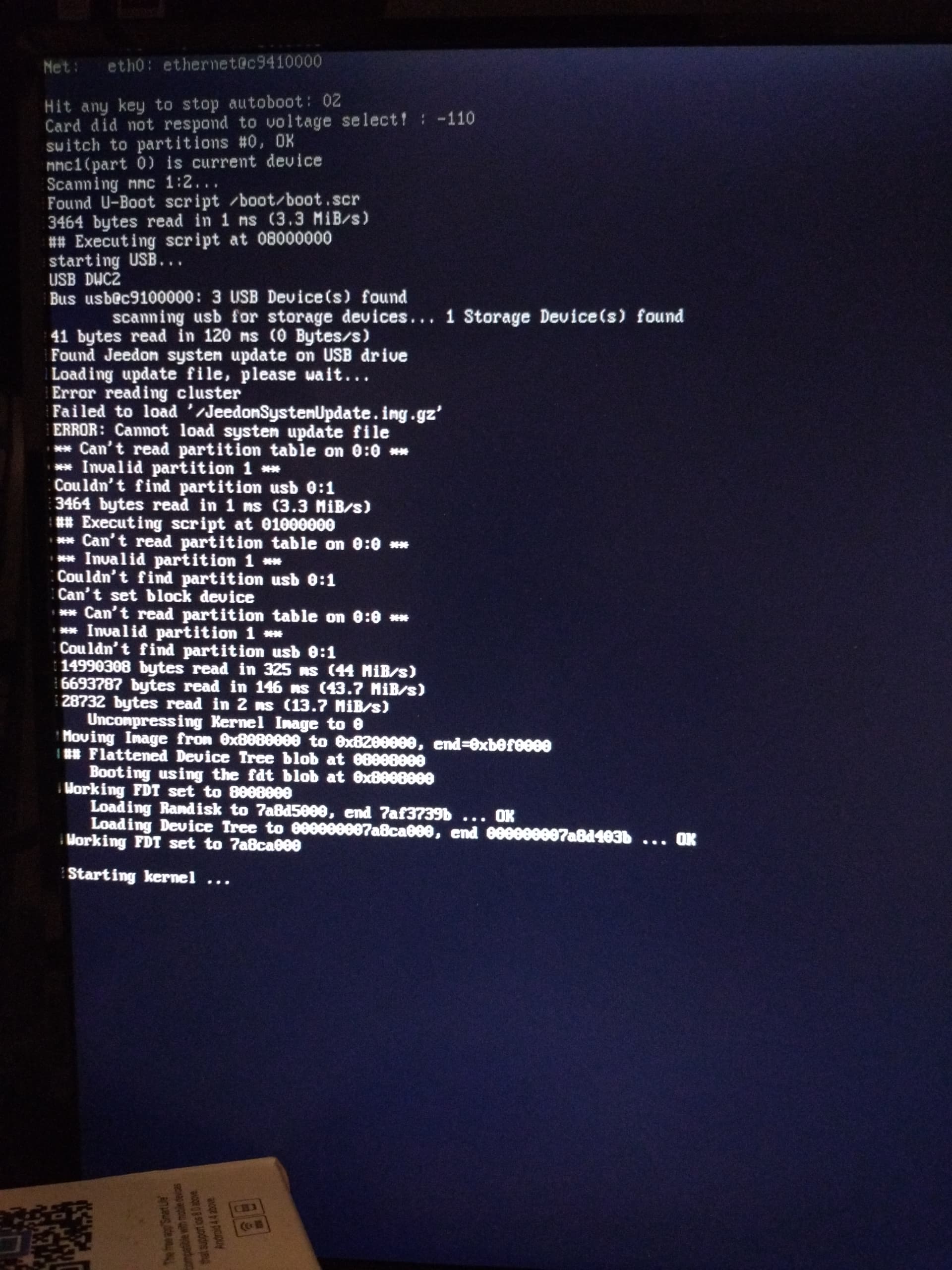

Vous voyez que vous n’avez pas le fichier qui est demandé !
Il ne faut pas le décompresser, il manque.img. dans le nom.

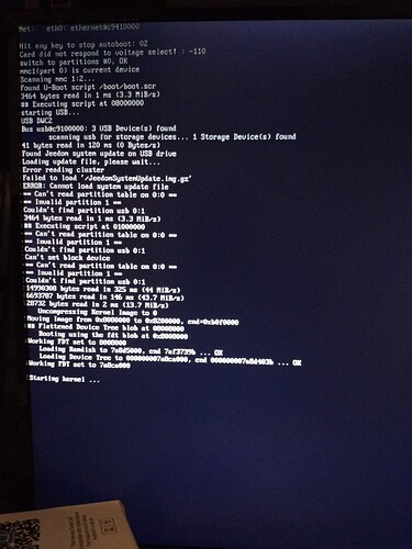

Oui, je l’ai rajouté, maintenant ça bloque un peu plus loin
Première fois que je vois cette erreur mais on dirait bien un souci de formatage de la clé USB. Tester avec une autre clé éventuellement en suivant bien la documentation.
Edit: sinon en dernier recours il reste la possibilité de directement graver l’eMMC détachable avec la nouvelle image système.
Bien vu, j’ai changé de clé USB, la jeedom a redémarré et j’y accede par mon réseau. Je suis bien en debian 12.11 et 4.4.20.
