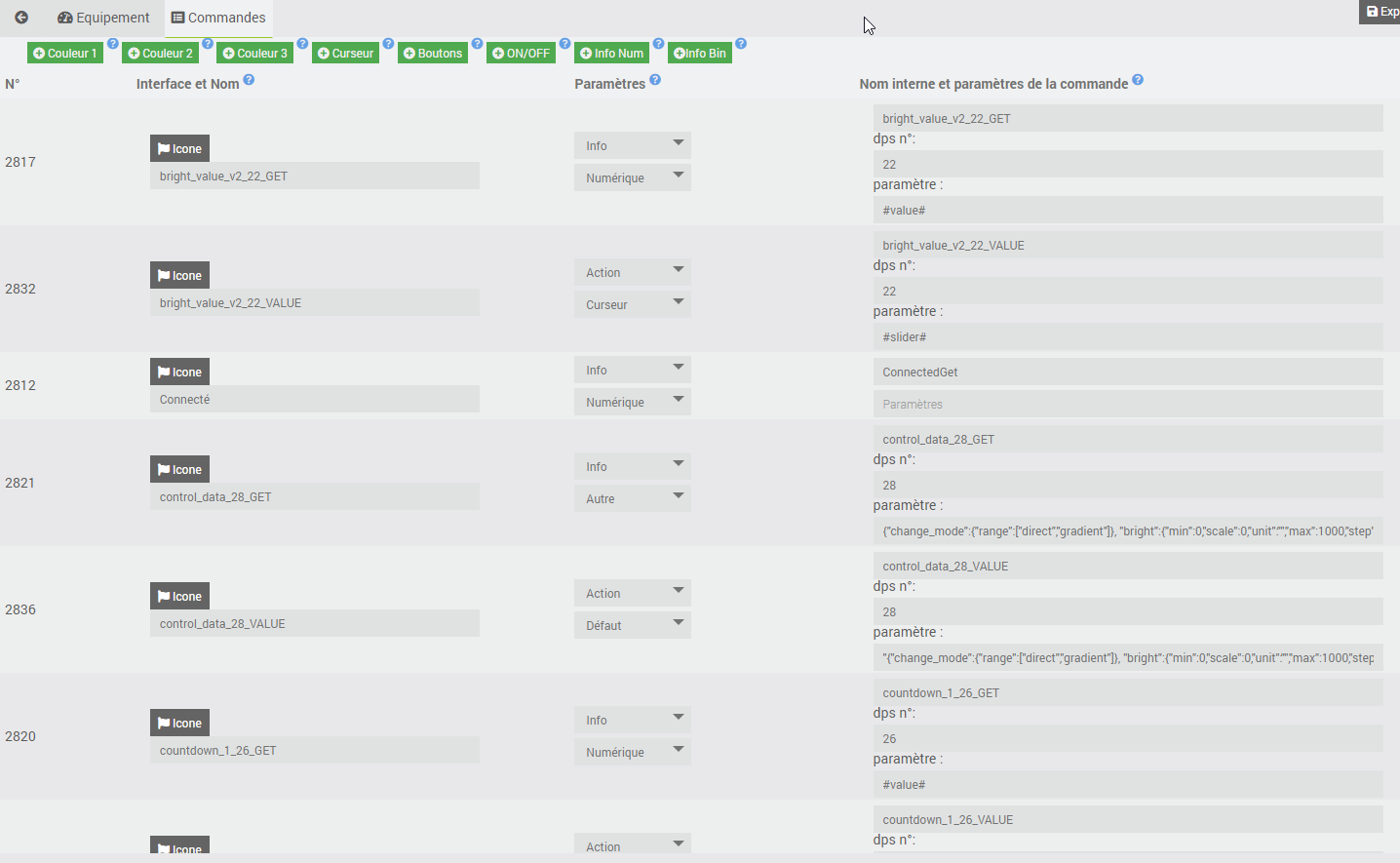

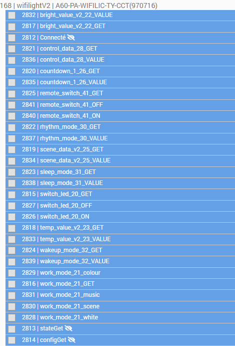

La lampe est créée comme suit (avec smiley :frowning:)
avec des commandes pour le moins étranges :

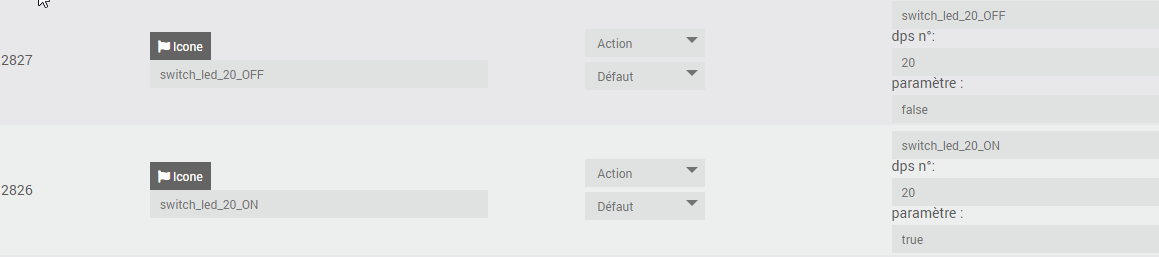

Les commandes ON / Off sont celles-ci :
Du coup ma question : faut-il rester en sous type personnalisé ou choisir autre chose pour que les commandes soient plus cohérentes ? (on / off / température de couleur etc) car j’ai une autre lampe Yeelight (couleurs) pilotée par ce module et les commandes sont bonnes directement.
Merci !
Je ne comprends pas la question : modifier quelque chose qui fonctionne par quelque chose qui ne va pas fonctionner ? Si les noms des commandes ne te plaisent pas, il suffit de les changer. Pour leur noms étranges : il faut le dire au constructeur de la lampe, il faut aussi comprendre l’anglais car switch_led_20 OFF/ON pour moi c’est assez explicite.

Ok donc le nommage est « normal » désolé je pensais que le module ajoutait / traduisait les commandes implémentées par le constructeur en valeurs « standard » ; je vais donc en effet renommer.
Il y a par contre des choses vraiment moins parlant …
Est-il possible de savoir à quoi ça correspond ?
Je note aussi que l’intensité de la lumière varie de 10 à 1000 % (vs 0 à 100% logiquement) ; peut-on faire quelque chose ?

concernant les noms des commandes c’est ce que donne le cloud Tuya et ça doit correspondre aux commandes de l’appli Tuya, je n’ai aucun moyen de faire le rapprochement.
Cependant wake_mode sleep_mode, on se doute un peu.
le stateget est décrit dans la doc
ensuite la doc dit que pour certaines commandes, le plugin ne sait pas les traiter, il met un json dans la donnée, il ne sai pas quoi en faire, c’est probablement le cas des rythm, scene
mais la aussi la doc le dit.
c’est aussi dans la doc

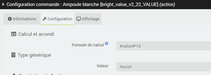

Peux-tu poser un lien vers cette partie « conversion » de valeur ? Je ne trouve rien dans la doc :slight_smile:
Je pense l’avoir fait via le parametre (jeedom) « formule de calcul » mais pour m’en assurer …

Je pense qe tu n’a pas la meme lampe que moi car je n’ai pas les même commandes mais vérifie quand même les commandes :
  • switch_led_1_OFF : devrait éteindre
  • switch_led_1_ON : devrait allumer
Egalement j’ai remarqué dans les logs que les valeurs luminosité / température de blanc (mon ampoule est une blanche uniquement) attendait une valeur entre 0 et 1000 (et non 0 et 100) du coup j’ai configuré les commandes et infos associées comme ceci :
commande
info
Et avec ça les slides 0/100 fonctionnent :slight_smile:
