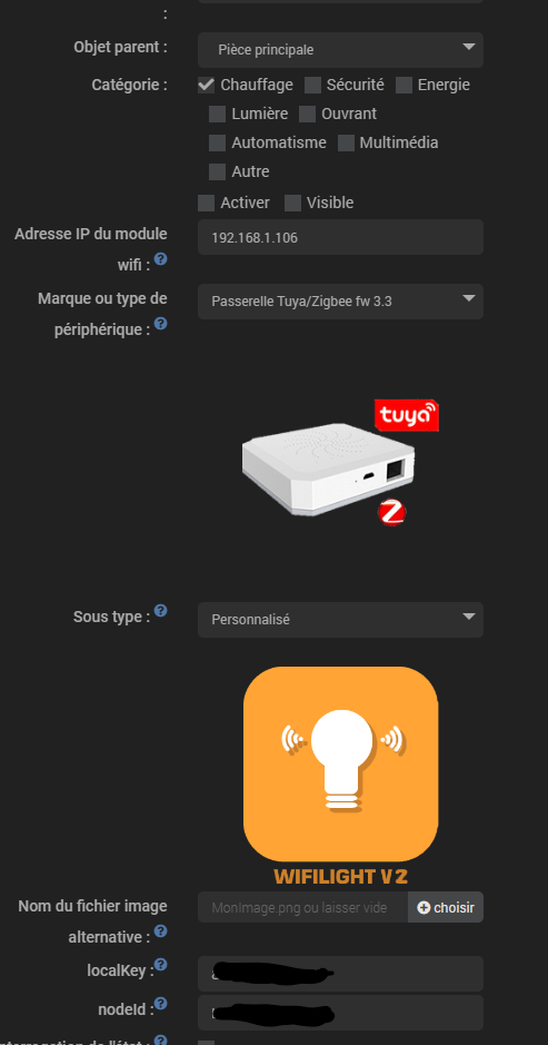

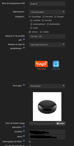

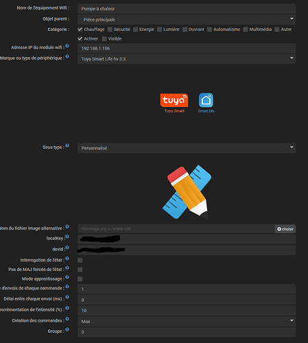

Sur le plugin Wifilightv2, j’ai ensuite passé tuya en inclusion, et il a récupéré à la fois le smart IR et la pompe à chaleur (chouette!). La pompe à chaleur avait pour IP 0.0.0.0, je l’ai modifiée avec l’IP du Smart IR et le plugin semble content, un visage avec un smile est visible. Voici les deux objets :
Les deux objets partagent le même localkey, mais ont un Devid différent. Par défaut, le smart IR semble reconnu correctement et la bonne image s’affiche, pour ce qui est de la pompe à chaleur, elle apparait comme passerelle tuya/zigbee par défaut.
J’ai tenté de faire un apprentissage des commandes sur les deux objets afin de récupérer les commande, mais en vain, cela ne fonctionne pas. Je coche le mode apprentissage sur l’objet, je sauvegarde, je joue avec sur l’app tuya, je sauvegarde, je quitte la page de l’objet pour arrêter le mode apprentissage sur la page du plugin.
