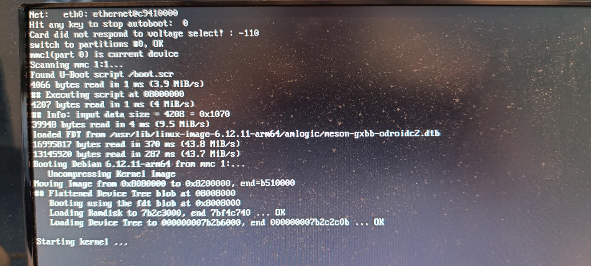

Bon ce matin j’upgrade ma Smart avec une eMMc 16 Debian 11, je boot tout est OK.
Je lance un apt update + apt upgrade tout se met à jour correctement.
Je reboot et là paf ca bloque à ‹ Starting Kernel › au boot (cf. screenshot) KO
Je coupe l’alim + restart : KO pareil
Je restore l’image Debian 11 depuis https://images.jeedom.com/smart/JeedomSmart_Debian11.img.xz (btw utilisez Rufus Balena Etcher ne restore pas l’image correctement chez moi)
Je reboot l’OS redémarre correctement OK
Je relance un apt update + upgrade + reboot => KO pareil :frowning:
Vous avez des idées ?
Merci !
Ripon
Il ne fallait pas faire cela, re-flasher votre emmc avec l’image jeedom et ne touchez plus à rien.
Sur une box officielle vous ne devez pas agir sur le système.
Ah mince c’est vraiment dommage de ne pas pouvoir maintenir son OS à jour. On sait quel package pose problème ? Et merci pour la réponse rapide !
c’est probablement la mise à jour du kernel qui cause le plantage.
le mieux sur ce genre de question c’est de voir avec le support officiel; c’est eux qui gèrent les box officielles.
