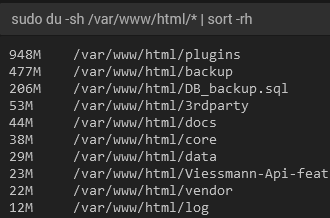

html 1.6G
sudo du -sh /var/www/html/* | sort -rh:
1.1G

A part la taille de plugins, rien d’anormal dans tout cela.
J’ai:
Montrez aussi depuis la racine:
sudo du -sh /* | sort -rh

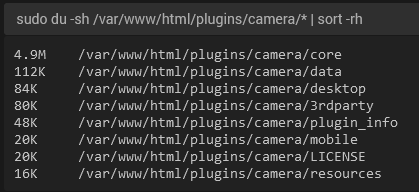

Et les plugins zwavejs et camera pèsent lourds…
sudo du -sh /var/www/html/plugins/* | sort -rh:
610M /var/www/html/plugins/zwavejs
393M /var/www/html/plugins/camera

La taille de zwavejs est normale.
Vous avez surement du ménage à faire dans camera. snapshots, videos.
