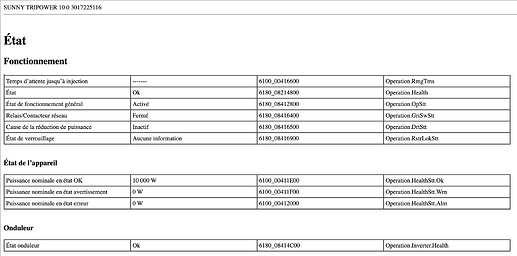

Comme nous avons une nouvelle installation, j’ai regardé tout ce qui était disponible dans l’interface de l’onduleur.
Dans l’onglet valeurs instantannées, tu as le bouton « Exporter toutes les valeurs instantannées »
Tu obtiens une page html comme celle-ci (rien que le début)
J’ai retrouvé dans cette page des valeurs présentent comme point d’entrée d’un tag.
Pour toutes les valeurs « Ok » dans la page html, j’ai retrouvé dans data des information tag 307.
J’en ai déduit que 307 était le code pour indiquer Ok.
J’ai procédé de même pour 2 ou 3 autres valeurs intéressantes.
De cette manière, je parviens à obtenir un statut de différentes parties de l’onduleur.
