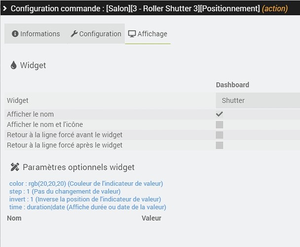

Dans l’équipement, onglet commandes, à droite il y a une icone de rouage
Cliquez dessus pour ensuite aller dans l’onglet affichage
Le widget ne doit pas avoir assez de place, essai en agrandissant la tuile en largeur après avoir édité le dashboard
Merci Iperenna…visiblement mon affichage diffère un peu du vôtre…pour aucune commande je n’ai le choix « Afficher les statistiques » à cocher ou décocher…par contre j’ai trouvé qu’en remplaçant, dans la liste des options du widget, Time Shutter par Shutter la valeur Time n’est plus affichée !!! Idem pour Hardware Status et Surcharge Courant …Merci beaucoup…

Merci de votre réponse…cela m’a permis de découvrir le mode Edition…si j’élargis la tuile au maximum les différents objets qui composent la tuile se mettent cote à cote…le slider reste vertical…en fait il faut choisir l’affichage Slider plutôt que Shutter pour obtenir le slider à l’horizontal mais dans ce cas la visu du positionnement n’est plus effective dans le Dashboard… sur Mobile le choix Shutter affiche bien un slider horizontal…

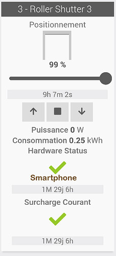

En affichant l’info ouverture/positionnement en tant que Shutter et la commande « ouvrir à… » en tant que Slider j’ai ce résultat :
Si je n’affiche que la commande en tant que Shutter j’ai :
Pour la commande 41 du Fibaro, c’est-à-dire le positionnement, j’ai bien choisi Shutter dans la liste des widgets (action et non info)
…par contre je ne trouve pas la commande « ouvrir à »…est-ce lié au fait que vous passez par un virtuel…dont j’ai tout à apprendre…lol

Chez vous le positionnement est une commande, elle correspond au « ouvrir à » dont je parle.
Avez-vous une info, non commande, disponible qui donne la valeur d’ouverture du volet ?
S’il existe une telle info alors vous pourrez l’afficher avec Shutter comme widget et utiliser le widget Slider pour la commande Positionnement.
Oui effectivement je viens de trouver la commande 45 Etat (info) qui n’était pas affichée…
Je viens de lui attribuer Shutter et sur la commande action j’ai mis Slider. C’est parfait !!! Voici le résultat…
Widget
Y a-t-il un moyen faire apparaitre l’Etat au dessus du Positionnement?? Merci beaucoup pour votre patience et votre pédagogie…
Oui. En faisant glisser la ligne de commande vers le haut, en dessous de « Positionnement »
