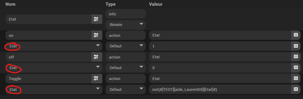

Dans la commande onoff (toggle), tu as une parenthèse en trop.
Sur la capture du virtuel on peut voir que tu as fait un bouton « on » et « toggle », mais il manque le off.
Il faut ensuite lier les commande Action a ta commande Info comme ceci :

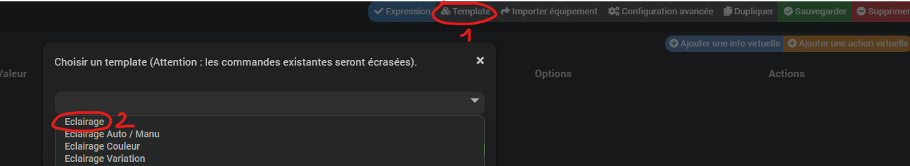

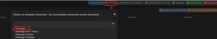

part d’un virtuel vierge, puis importe le template « eclairage » :
les commandes seront automatiquement créer.

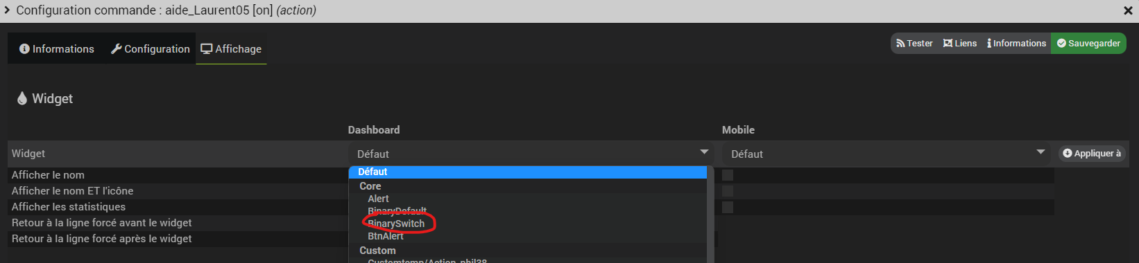

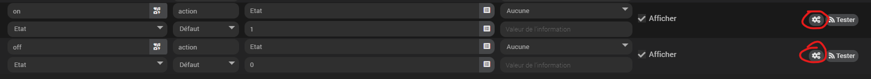

il te restera a appliquer le widget core « BinarySwitch » sur les 2 commandes on et off :
Résultat :
