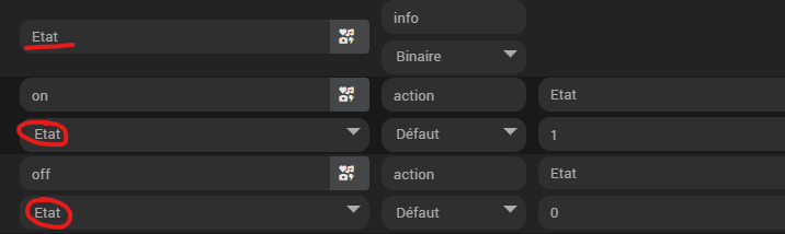

Bonsoir @Laurent05 , et bienvenu sur le community.
pour débuter, lorsque tu partage du code, utilise le bouton </> prévu a cet effet :
Ton code est illisible et incomplet, te ne fera pas un widget avec ceci, et je te conseil de te familiariser avec Jeedom avant de te lancer dans du widget code.
Dans la commande onoff (toggle), tu as une parenthèse en trop.
Sur la capture du virtuel on peut voir que tu as fait un bouton « on » et « toggle », mais il manque le off.
Il faut ensuite lier les commande Action a ta commande Info comme ceci :

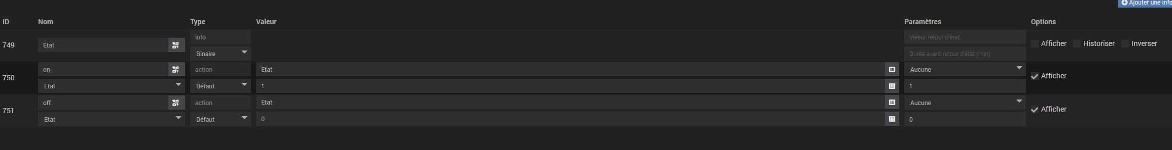

Voici ce que je te propose pour comprendre au mieux,
part d’un virtuel vierge, puis importe le template « eclairage » :
les commandes seront automatiquement créer.
il te restera a appliquer le widget core « BinarySwitch » sur les 2 commandes on et off :
Résultat :

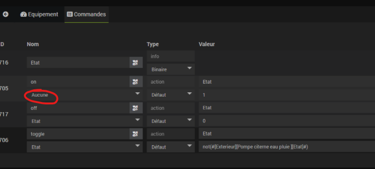

Cependant en suivant tes explications, voici le résulat:
Toujours un bouton On et un bouton Off… et le curseur ne change pas…
Désolé et encore merci de ton aide.
Concernant le widget avec le code, lui change lorsque je clique sur ON ou OFF mais je n’ai pas un seul bouton non plus…
Tu n’a pas entièrement suivi mes explications , si tu était passé par « le template » tes commandes seraient nommées on et off, hors il semble que tu les as nommées Allumer et Eteindre !
renomme les avec on et off, et 1 seul bouton devrait s’afficher. Si ce n’est pas le cas vérifie que tes commande action sont liés a la commande info :
Le on n’est pas lié a ta commande info Etat !

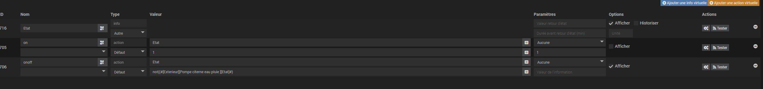

J’ai regardé le code du widget dans ton premier Post. celui-ci n’est pas à appliquer sur les commandes on et off mais sur un bouton toggle (not(#[…]#). et en plus le code n’est pas entièrement compatible !
applique le widget disponible ci-dessous (version modifiée) sur un toggle :

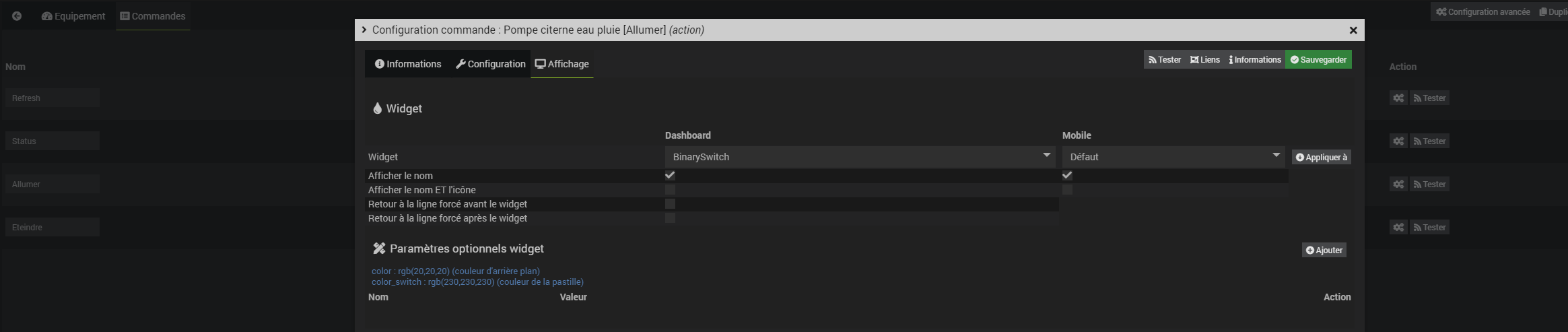

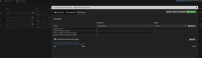

J’ai bien re-suivit a la lettre en passant par le template mais toujours le meme soucis.
Voici les captures:
-Je fait bien un virtuel en passant par le template eclairage
-j’applique au commannde on et off le widget « binary switch »
-ensuite je vais sur mon équipement et je met le widgget « binary switch » sur le on(allumer) et le off ( eteindre)
Je m’arraches les cheveux
