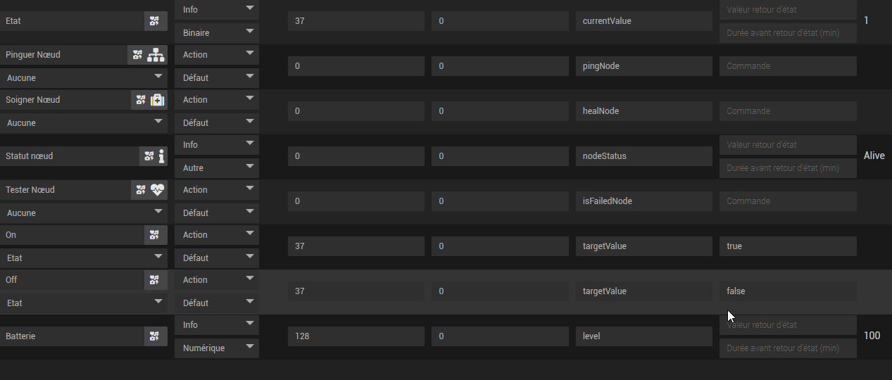

Et aujourd’hui quand je fais des tests :
  • le niveau de batterie remonte bien.
  • le ping du noeud est OK
  • l’état remonte bien (quand je clique ON : Etat =1 et quand je clique OFF : Etat=0)
    Mais quand je la passe à ON aucun son…
Pourtant elle fonctionne bien lorsque le switch sabotage est relaché…

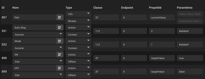

Ci-dessous les commandes :

Bonjour, en annexe les commandes qui fonctionnent bien en Z-Wave JS (même version que la votre) avec une sirène annoncée comme ZM1602-5, firmware 15.10. Sauf erreur, la différence entre la 1601 et la 1602, c’est l’alimentation sur batterie ou sur secteur.
