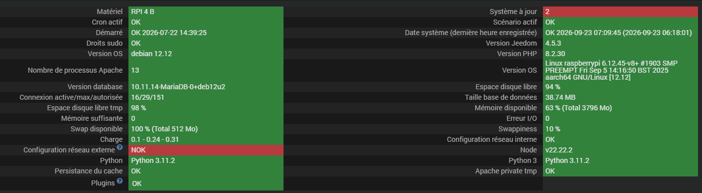

Bonjour, merci pour votre message, je suis sous ZigbeeLinker (zigbee2mqtt) et l’ensemble de mes appareils fonctionne correctement en dehors de la sirène. Ci-dessous la vue santé de mon jeedom.
