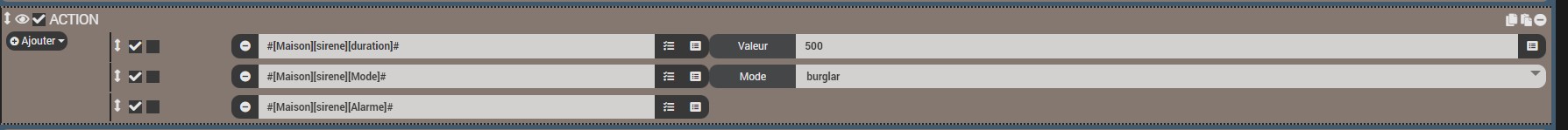

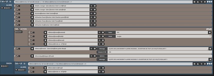

Coté jeedom si tu fais un scénario pour le déclanchement de l’alarme en utilisant les commandes créé dans zigbeelinker ca fonctionne bien :

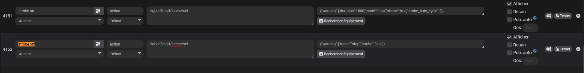

Et pour le Strobe ( anneau lumineux ) la fonction depuis le widget créé par le plugin zigbeelinker ne marche pas, donc je contourne le problème via JMQTT :

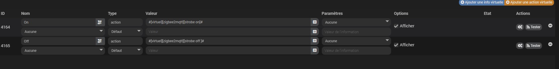

J’ai créé deux commandes pour envoyer la commande direct en MQTT, avec un virtuel pour rendre jolie l’action :
