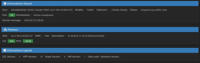

Bonjour;
Le module semble reconnu via zigbee, mais les actions on/off ne déclenchent pas la sierene

Bonjour j’ai le même modèle,
Après « inclusion » et une « recréation des commandes » j’ai (entre autre) une commande On1 (1::on_off::on) qui fonctionne avec le test…
Un scénario : bouton sur cette action déclenche bien la sirène.
Dans « Configuration du module » Volet « Action » on peut passer des paramètres dans « écriture d’un attribut »
« Endpoint1 » « 6On/Off » « 1126 » « 2 » par exemple pour changer de mélodie.
Voilà ce que j’ai en brut après modification et je peux l’utiliser en sonnette :
                    "id": 6,
                    "name": "On\/Off",
                    "attributes": [
                            "id": 0,
                            "name": "on_off",
                            "value": 0
                            "id": 527,
                            "name": "battery",
                            "value": 100
                            "id": 615,
                            "name": "alarm_duration",
                            "value": 7
                            "id": 1126,
                            "name": "melody",
                            "value": 2
                            "id": 1140,
                            "name": "volume",
                            "value": 1
Reste à trouver comment passer des paramètres en dynamique pour changer de mode « sonnette ou alarme » pour moi…

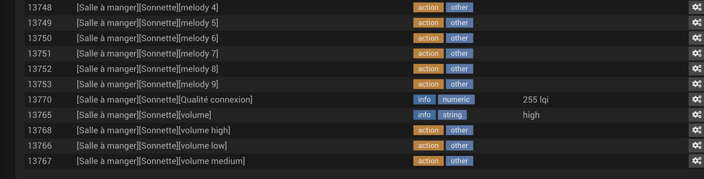

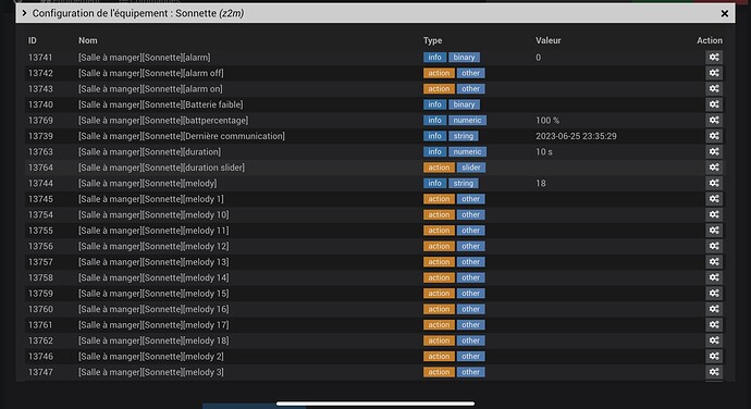

Hello
Pour info j’ai le modèle _TZE204_t1blo2bj parfaitement reconnu sur Z2m.
Sur ma Vm de test et utilisé sur ma prod via jeelink’le temps de tout migrer
A+
