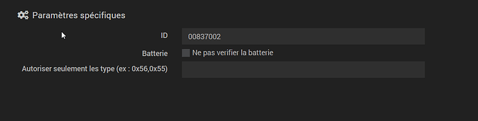

En créant un appareil Lightning4 on peut renseigner un ID sur l’équipement :
Et ensuite paramétrer la commande :
J’ai essayé de mettre les ID courts et longs à plusieurs endroits, mettre les éléments variables unitcode, cmnd et level à plusieurs endroits sans succès :frowning:
