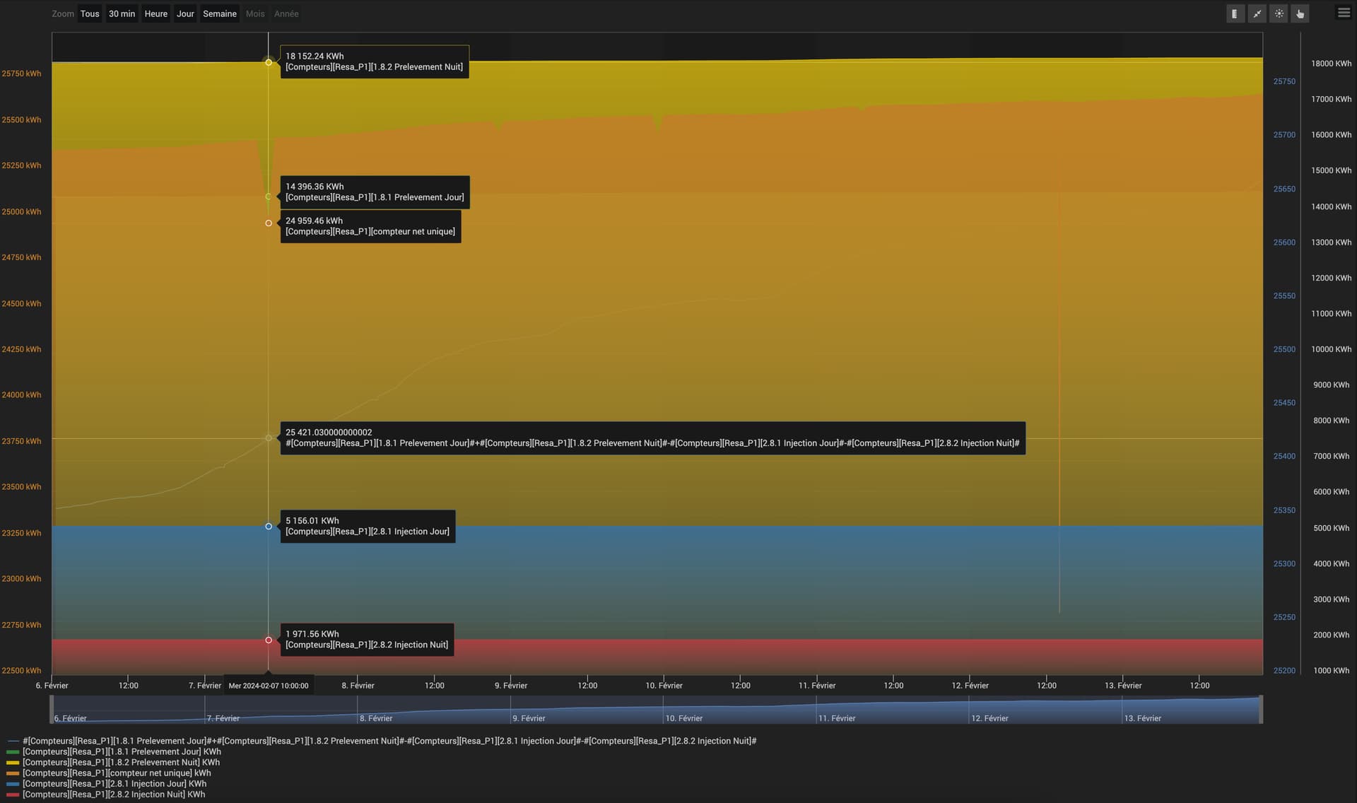

  • mon compteur électrique donne 4 valeurs (prélevement ou injection sur le réseau, selon ma consommation et ma production; jour ou nuit en fonction du tarif heure de pointe ou heure creuse). Chaque valeurs ne peut et ne fait qu’augmenter.
  • Dans un virtuel, j’ai créé une info « compteur net unique » qui additionne les prélèvements et en soustrait les injections. Je compte ainsi l’énergie nette de ma maison. En pratique, la valeur de cette info est écrite « #[Compteurs][Resa_P1][1.8.1 Prelevement Jour]#+#[Compteurs][Resa_P1][1.8.2 Prelevement Nuit]#-#[Compteurs][Resa_P1][2.8.1 Injection Jour]#-#[Compteurs][Resa_P1][2.8.2 Injection Nuit]# ».
Problème: tout cela semble fonctionner. Pourtant, il y a parfois des « erreurs de calculs ponctuelles », que je ne parviens pas à expliquer, ni à résoudre, et qui me posent beaucoup de problèmes.

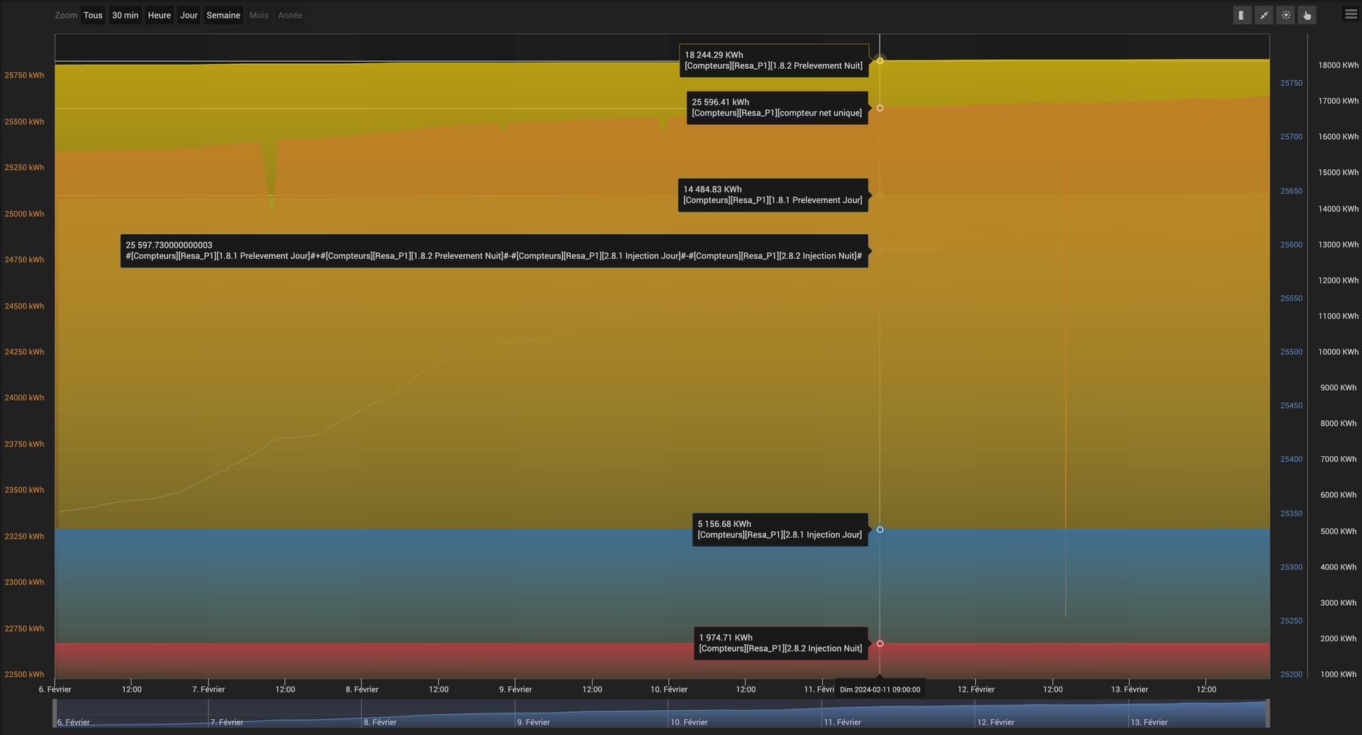

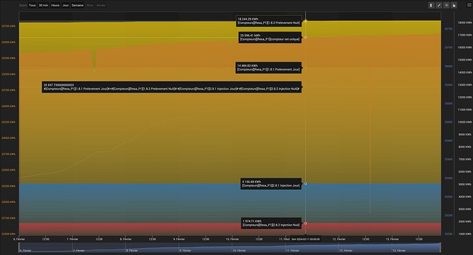

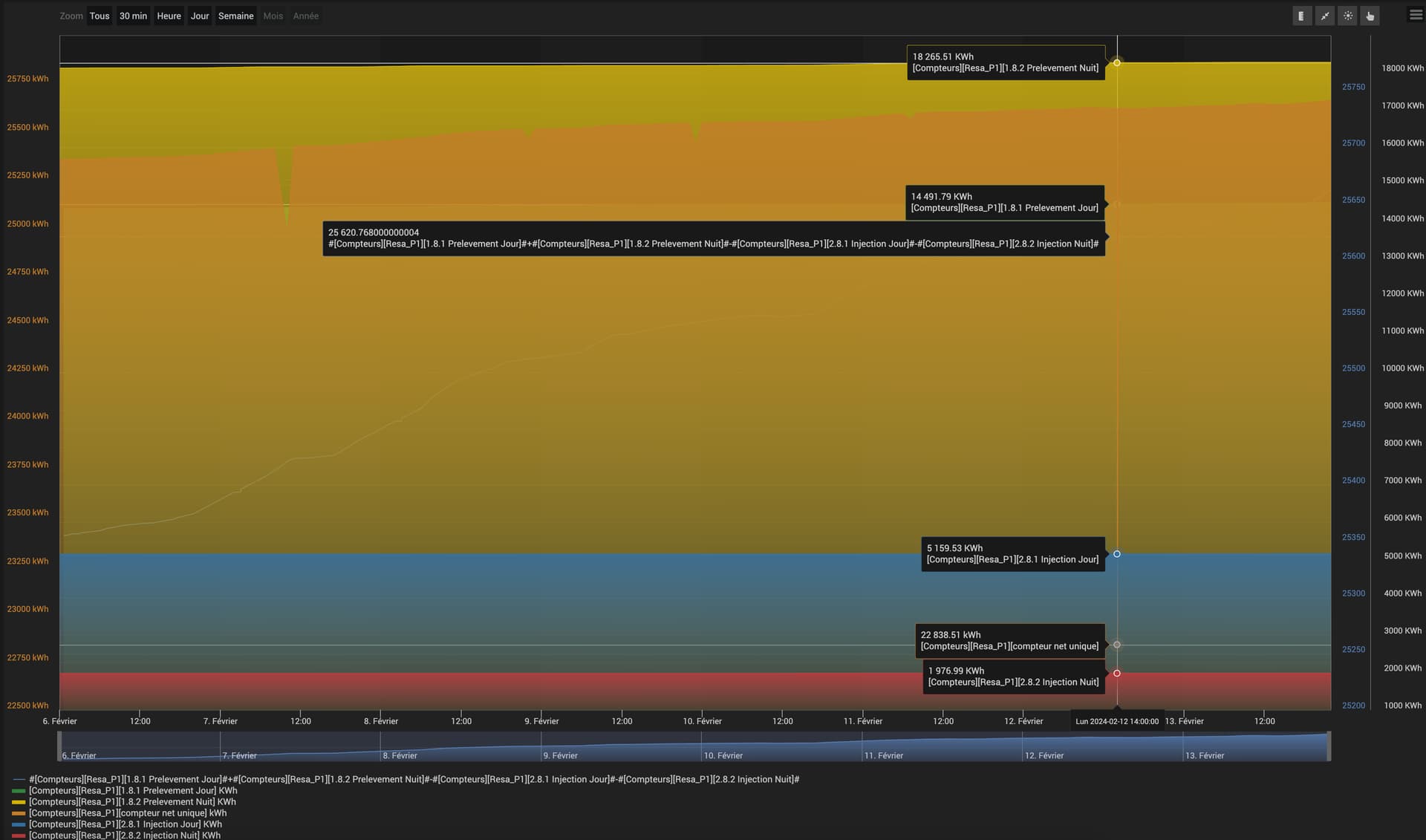

Dans les captures d’écran de mon historique que je joins, on peut voir les 4 valeurs de mon compteur électrique (1.8.1; 1.8.2; 2.8.1 & 2.8.2), la valeur de l’info virtuelle « compteur net unique », ainsi qu’un historique calculé directement dans la fenêtre d’historique avec exactement la même formule que dans l’info « compteur net unique » de ce virtuel.
Alors qu’il me semble évident que toutes ces valeurs devraient être croissantes, le « compteur net unique » ne l’est pas systématiquement (alors que l’historique calculé avec exactement la même formule l’est !) .
Quelqu’un aurait-il une idée de ce qui se passe?
