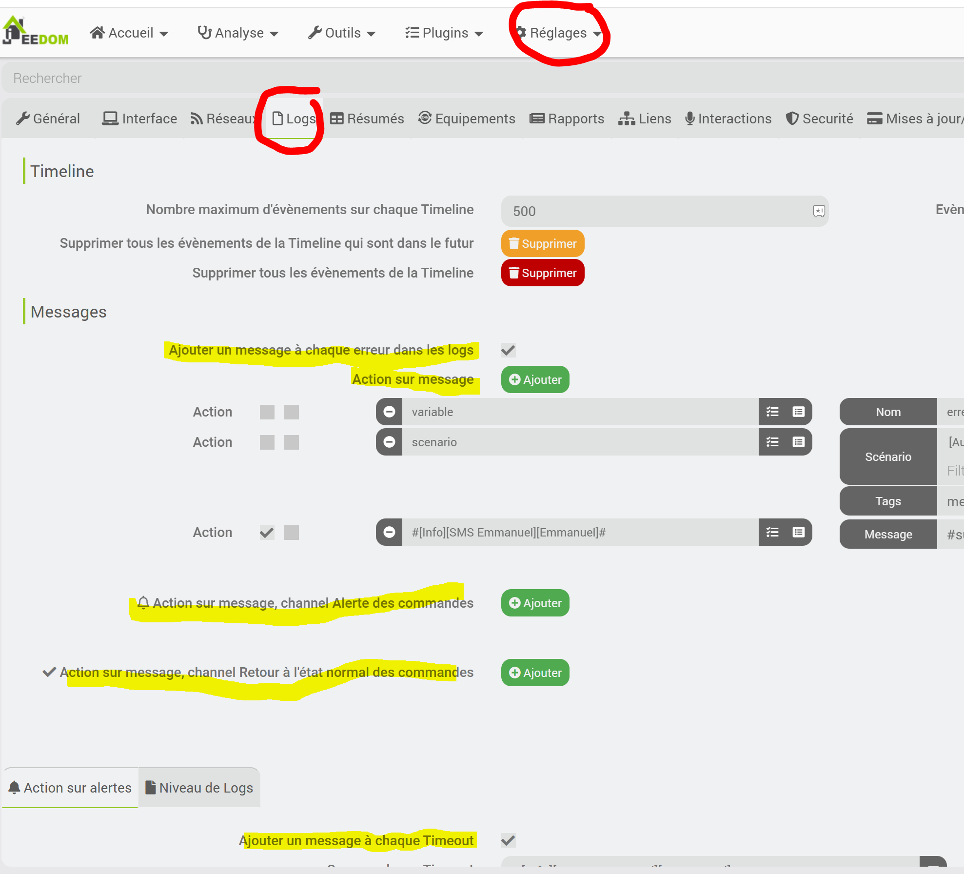

tu as dû avoir un message d’erreur envoyé par le plugin (Zigbee, ou autres…?)
Si dans Réglages / Log
tu actives « Ajouter un message pour les erreurs dans les log » (ou un truc pas loin)
Puis comme action t’envoyer un message tu aurais été prévenu. (voir sur le forum pour le configurer)

Pour la façon générique, comment faire pour recevoir un message si une erreur apparaît dans les logs d’un scénario ou plugin ?
Vous devez aller voir dans système - Configuration - log
Je ne suis pas sûr de l’endroit exact, car il y a paquet d’onglets.
J’ai vu qu’on pouvait cocher des warning si, mais il me semble que c’est sur des objets, je n’ai pas trouvé comment l’activer pour un scénario.
