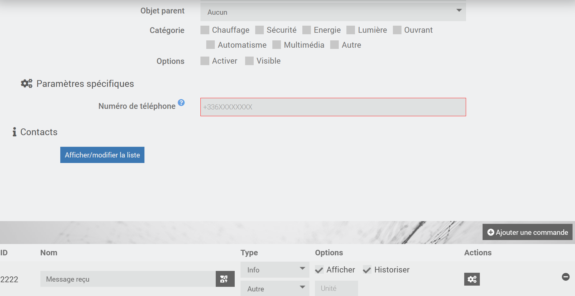

J’ai aussi remarqué un léger problème dans « Mes numéros associés » les onglets « équipement et commandes » s’affichent l’un en dessous de l’autre.
Ça ne change pas de page comme pour les autres Plugins .

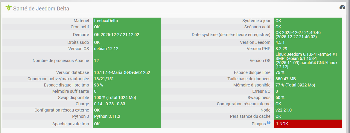

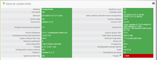

Mes infos:
Informations Jeedom Delta
Core : 4.5.1 (master)
DNS Jeedom Delta : non
Plugin : Signal Messenger
Version : 2024-02-10 01:06:25 (beta)
Statut Démon : Stoppé - (2025-12-27 20:55:04)

Même la partie des onglets « Équipements / Commandes » qui c’est miraculeusement affiché correctement une fois les groupes rechargés.
