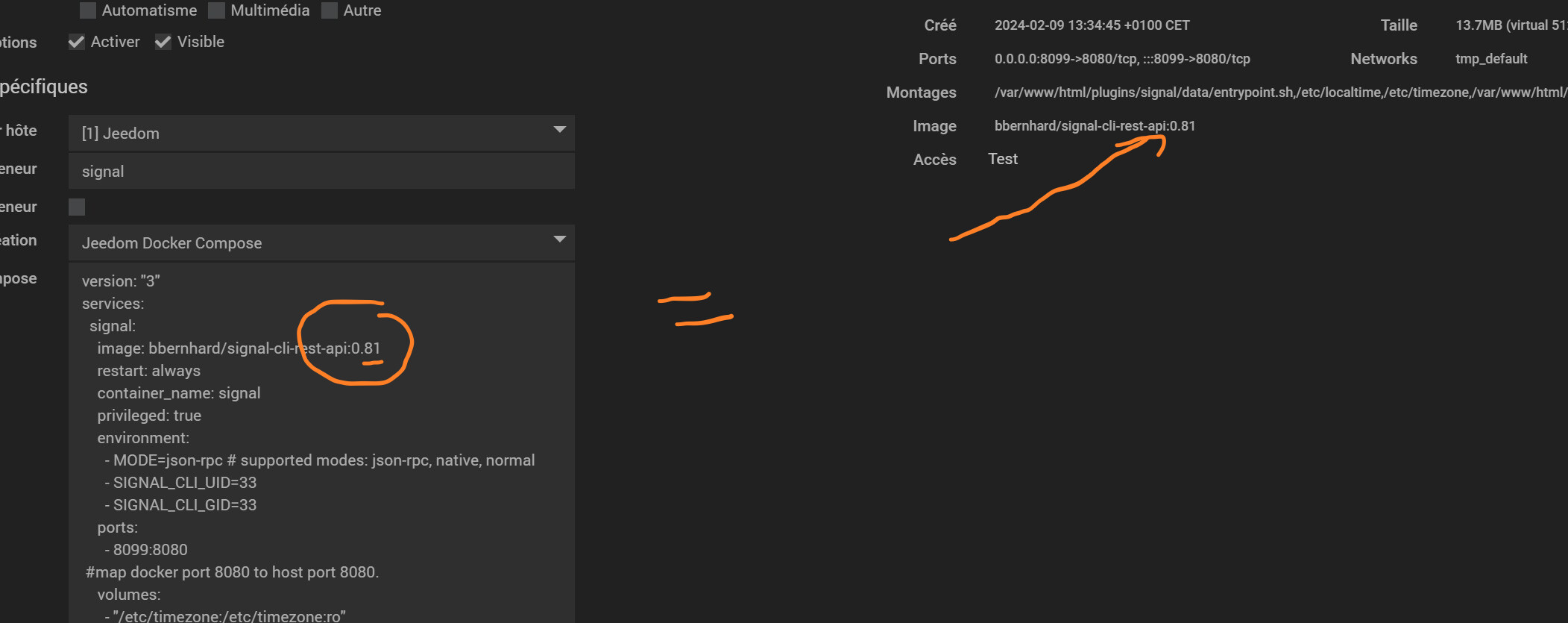

Bonjour ,
dans signal tu décoche réception des messages
dans docker/signal tu changes le label de version 0.80 par 0.81 , stop , tu actualises le docker , start
dans signal relancer le service et
tu actives dans signal réception des messages , test cela doit fonctionner.
Je l’ai fait sur le tel en live en rapide , ça à l’air de fonctionner

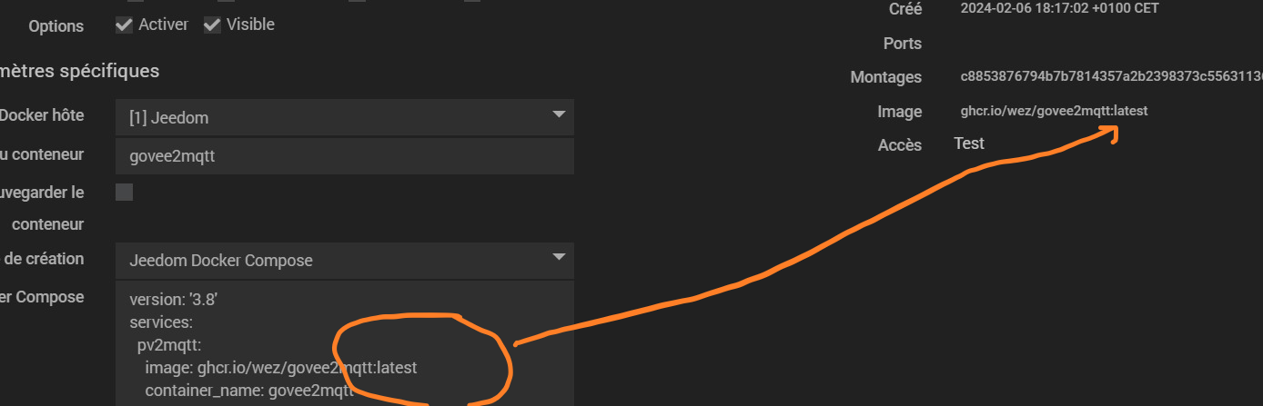

j’ai Govee qui est dans un docker ,
pour la mise à jour de l’image il y a ’ :latest '. (pour la version en cours)
Je suppose qu’avec cette syntaxe il va chercher la dernière version disponible .
Cette syntaxe serait elle aussi valable pour Signal ? ce qui faciliterais les mise à jour .
