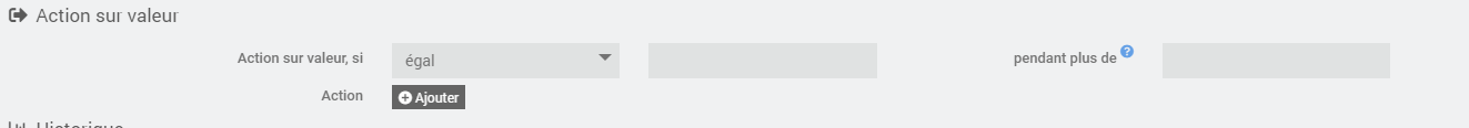

Plus simple que du scenario, tu peux utiliser les actions sur valeur dispos dans les paramétrages de la commande :
Là tu pourras facilement mettre une action >>= XXX pendant YYYY min

Mais heu, enfin, oui, c’est vachement mieux avec actions sur valeur !!!
Je ne connaissait pas du tout du tout !!!
Un immence merci, ca devrait bien m’aider.
