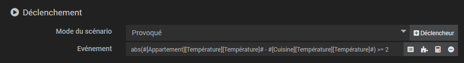

Par exemple une commande info virtuel (#commande_diff#) qui fait la différence en valeur absolue entre les 2 sondes : abs(#commande_sonde1#-#commande_sonde2#)
Puis un scénario avec un déclencheur : #commande_diff > 1 qui se charge de te prévenir … ou autre
On peut éviter le virtuel et faire le calcul dans le scénario, ça sera plus léger.

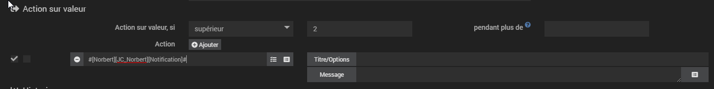

Si tu fais un virtuel, inutile de faire un scénario. Utilise une action sur valeur>=2 dans les paramètres du virtuel.
Si tu fais un scénario , tu peux directement mettre la formule de @Bison dans le déclencheur et en action, avoir simplement la notification

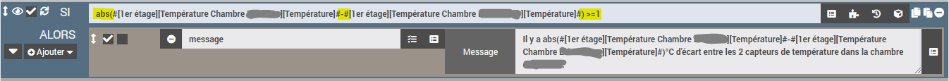

J’ai fais un scénario programmé toutes les 15min.
Avec cela dedans. Ca fonctionne très bien.
