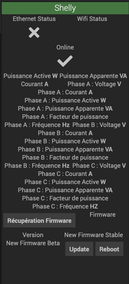

ShellyPro3EM en ligne mais sans remontées d'infos
J’utilise MQTT manager pour différentes applications.
Venant d’acquérir un ShellyPRO3EM, j’ai suivi les différentes discussions pour l’installer via JMQTT.
Mais je bloque car les remontées d’infos sont manquantes, malgré qu’il soit vu en ligne :
De plus dans les logs de JMQTT, j’ai bien des messages qui arrivent du Shelly :

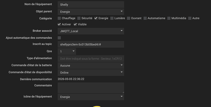

J’ai bien respecté la syntaxe du topic, le Qos est à 1 (dans MQTT manager il est à 0)
Est-ce que cela vient du retain = false?
Pour info j’ai utilisé le template Shelly pro 3EM.
Par avance merci pour votre aide.

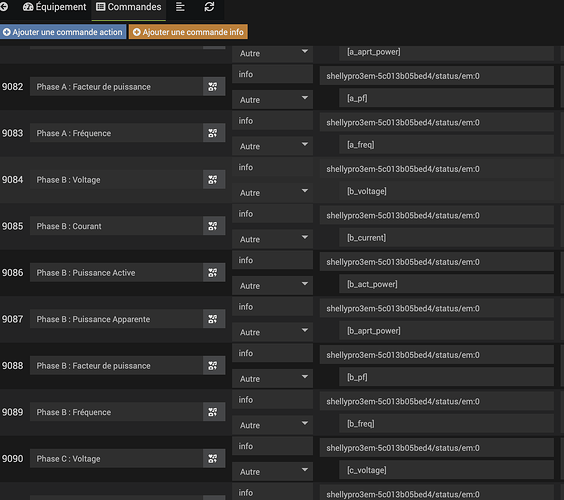

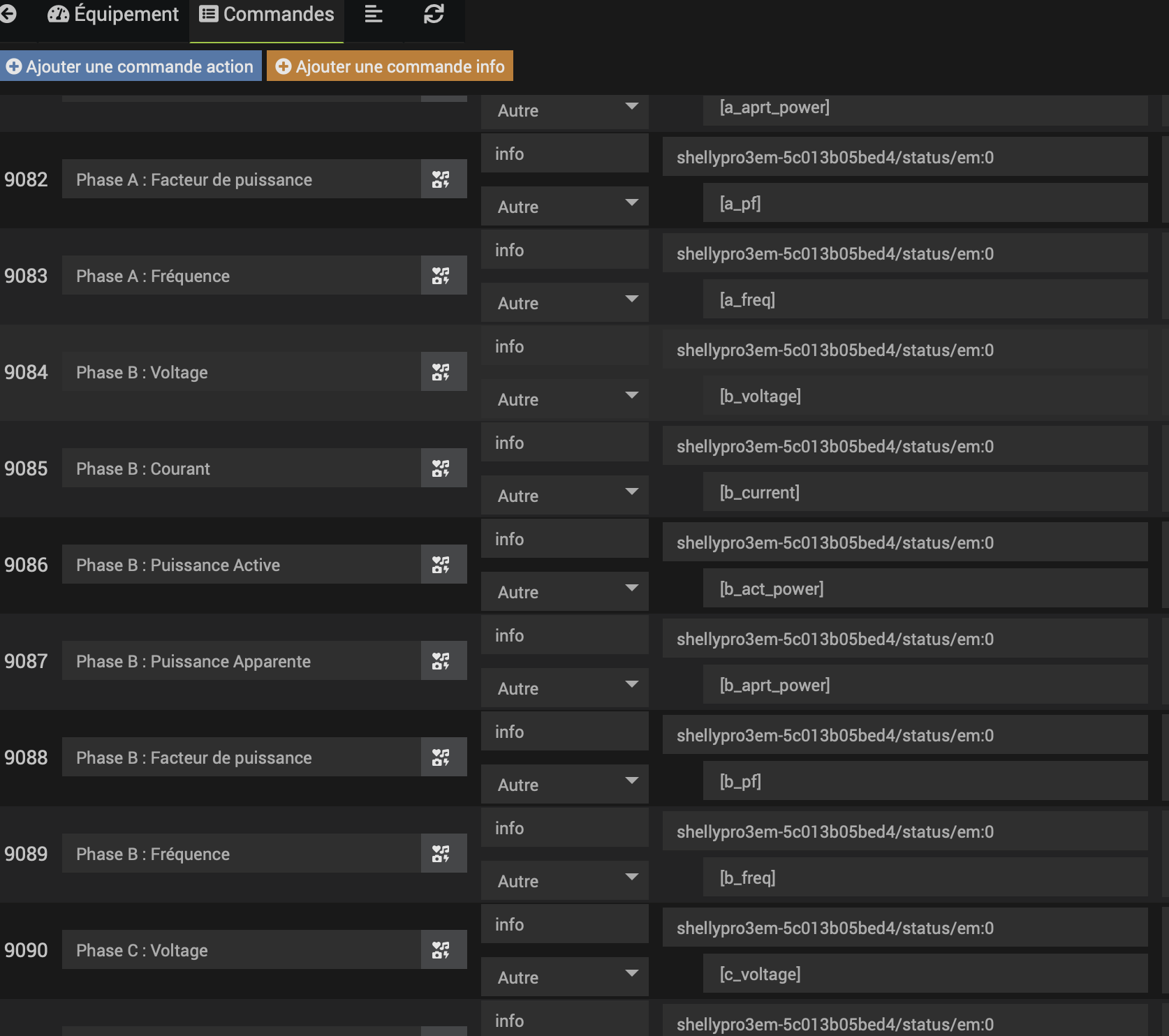

je suppose que vous avez utilisé un template pour créer l’objet. Je vous conseille de cocher la case ‹ ajout automatique des commandes › pour que ce soit l’appareil qui remplisse les commandes.
Sinon, vérifiez que vous utilisez les bon chemins. sur le mien, ils sont différents de votre copie d’ecran:
xxxxx/xxxxx/status/em1:0
xxxxx/xxxxx/status/em1:2
etc…

Bonjour @mjeanne,
Merci pour la piste, en effet, il me manquait les commandes que j’ai créées une à une avec le bon topic.
Un peu long mais ça fonctionne!
