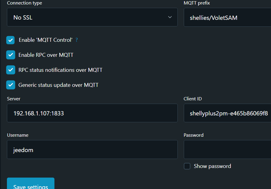

J’ai recu un shelly2PM pour domotiser un volet roulant
Comme j’ai déjà 1 shelly1 dans mqtt manager, je souhaite savoir si celui là peut aussi être géré via mqqt manager
username jeedom password qui viennent de mqqt manager sur la page de config
d’ailleurs bizarre apres savegarde il n’affice rien ?!

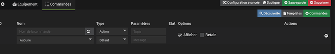

Maintenant la grande question c’est quoi créer comme commande, si quelqu’un a un truc pour mqtt manager

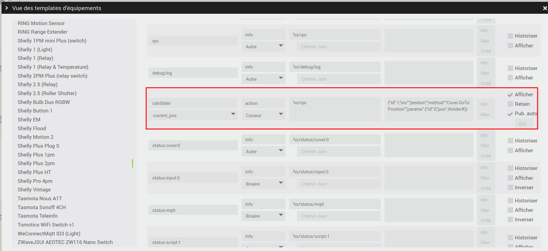

Je sais que coté jmqtt y a des templates mais pas pour mqtt manager

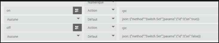

alors si tu cliques sur le curseur info, je pense que tu peux modifier et convertir en action ; ensuite tu devrais avoir avoir un emplacement pour déclarer le topic de ton shelly et un autre pour la valeur ou message que tu souhaites lui envoyer. Si c’est bien le cas, il ne te reste plus qu’a renseigner le topic et envoyer les commandes infos que t’a envoyé furaxworld plus haut afin de gérer le relais.
donc le topic dans topic et la commande {« method »:« Switch.Set »,« params »:{« id »:0,« on »:true}} dans le message je pense. c’est bien le relais que tu souhaites piloter?
