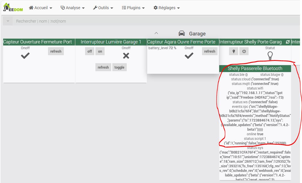

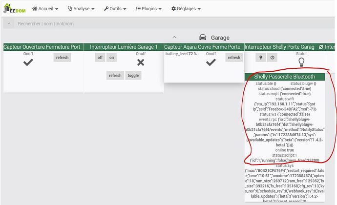

J’ai avancé depuis il me semble.
Ma passerelle USB Shelly apparaît correctement dans jMQTT :

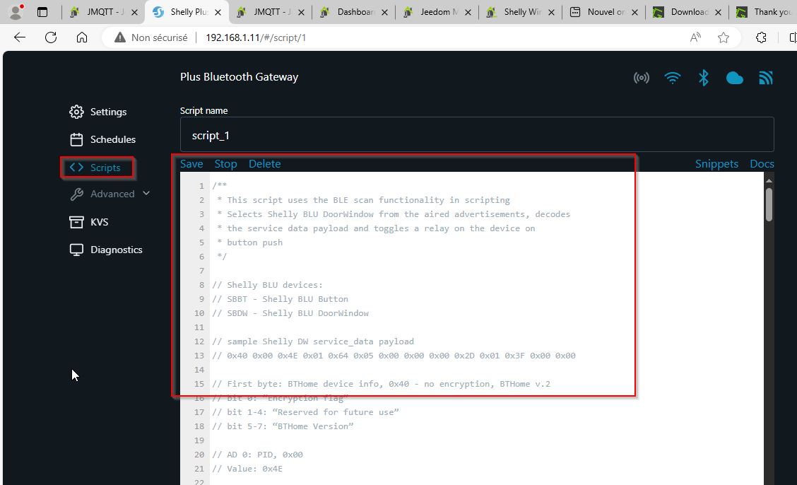

J’ai ajouté un script sur ma passerelle USB Shelly trouvé sur un forum anglais (en PJ cf fichier .txt).
ScriptBLEShelly.txt (6,8 Ko).
J’ai rajouté ce script ici :

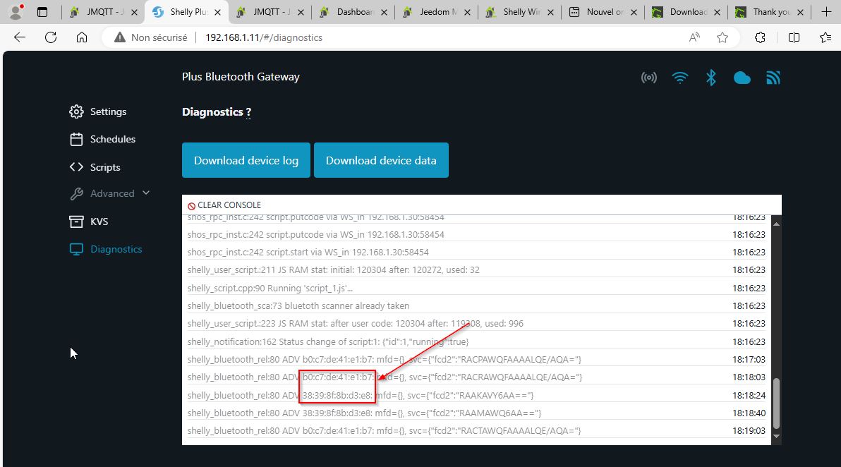

Je vois bien dans « Diagnotics » que le script voit mes 2 équipements Bluetooth (Shelly Windows Door + Shelly Button), il s’agit des bonnes MAC Address.
Malgré tout, je ne vois toujours pas remonter les 2 équipements Bluetooth Shelly Windows Door + Shelly Button dans Jeedom.
Ai-je loupé une étape ?

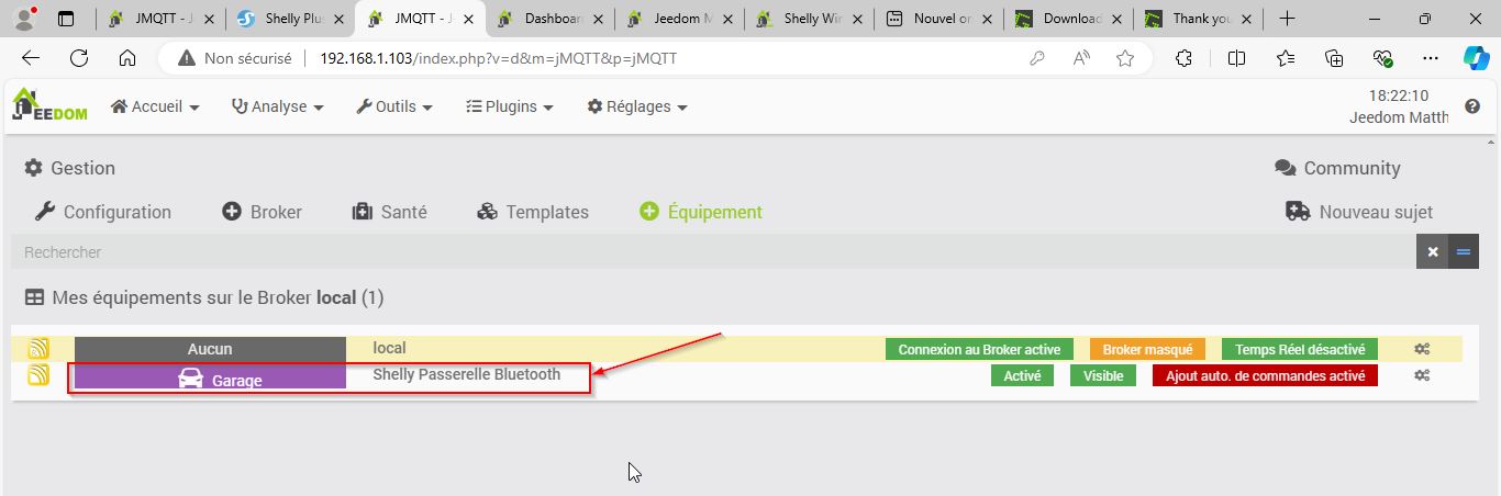

Rien ne remonte en l’état. Dois-je ?
  1. Intégrer ma passerelle en tant qu’equipement dans jMQTT pour que les commandes de mes modules Bluetooth remontent grâce au script ? Si oui déjà fait mais rien de remonte dans les commandes.
  2. Les commandes de mes modules Bluetooth doivent-elles apparaître au niveau de la passerelle Bluetooth ou ailleurs ?
  3. Dois créér un nouvel équipement quelconque avec une fonction « écoute » ?
