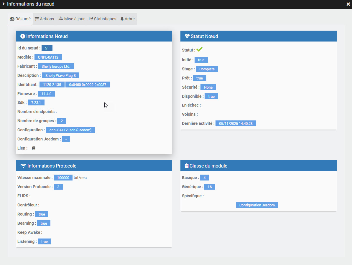

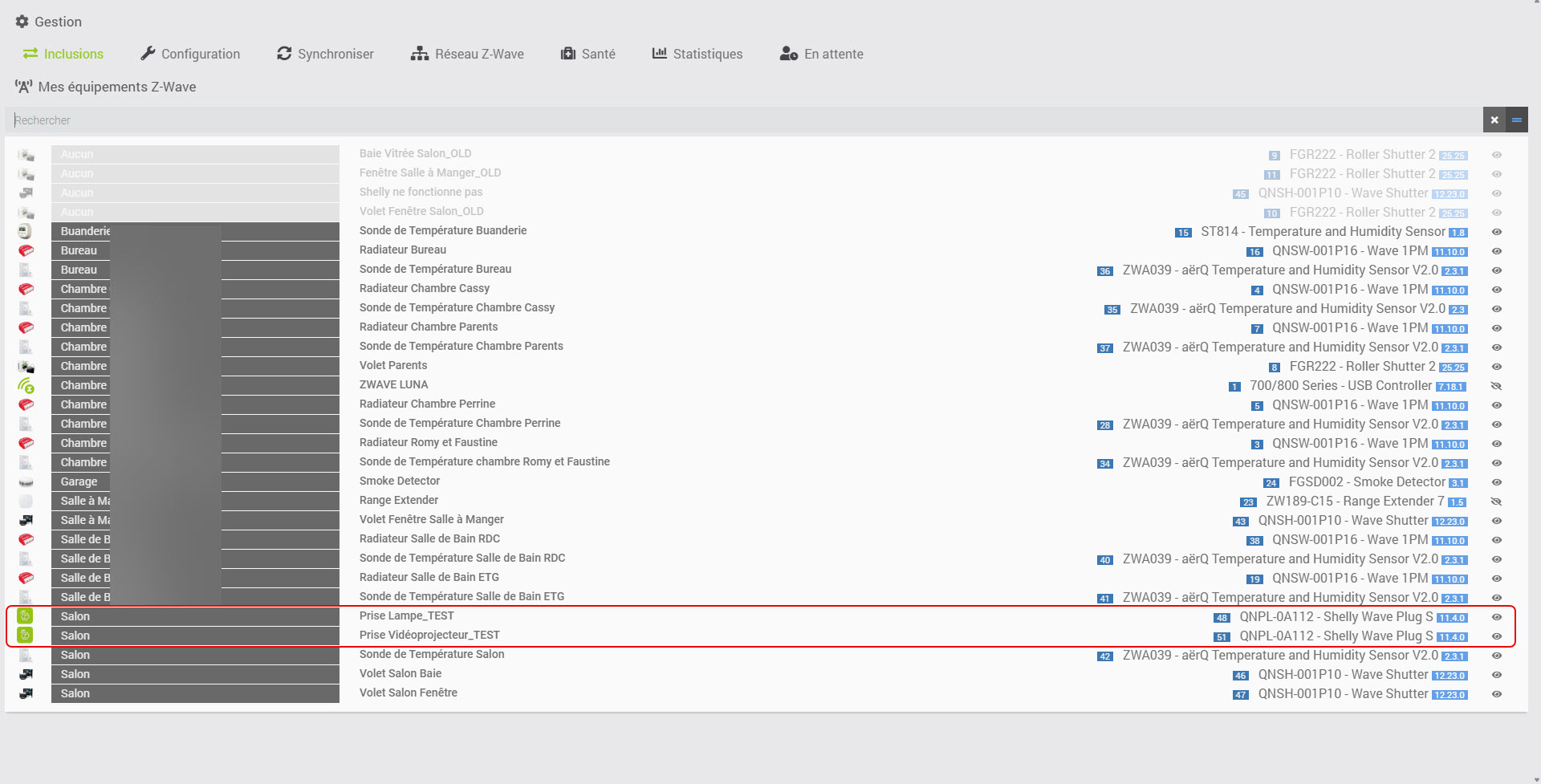

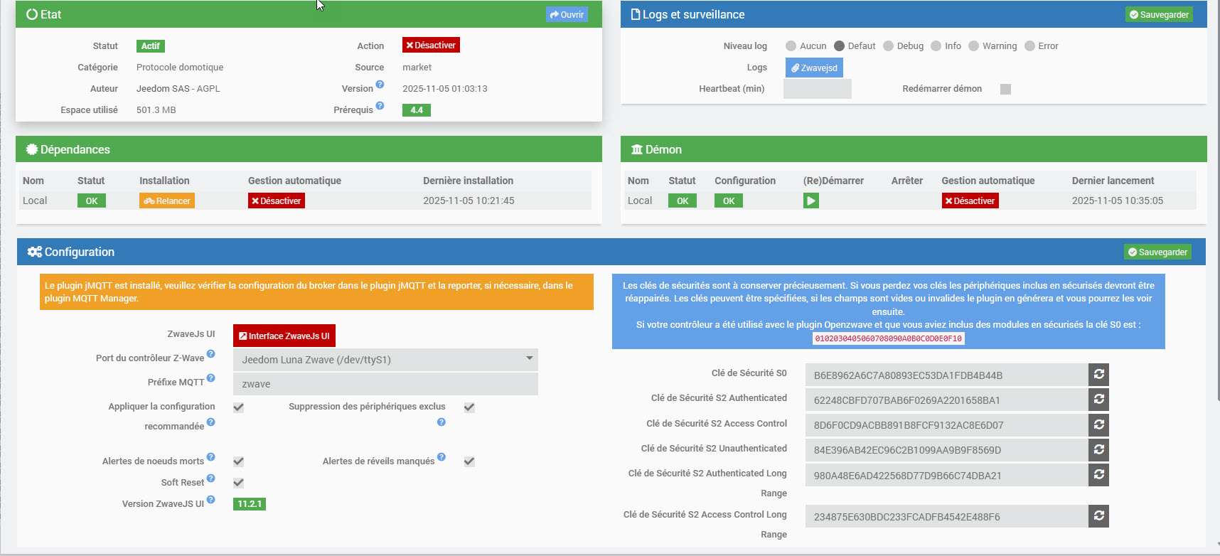

Les modules sont reconnus sinon ils n’auraient pas de nom.
Après avoir cliqué sur le bouton Noeud de la page du module : capture d’écran stp.

C’est envoyé. Merci
L’interview est complétée donc le module est correctement reconnu.

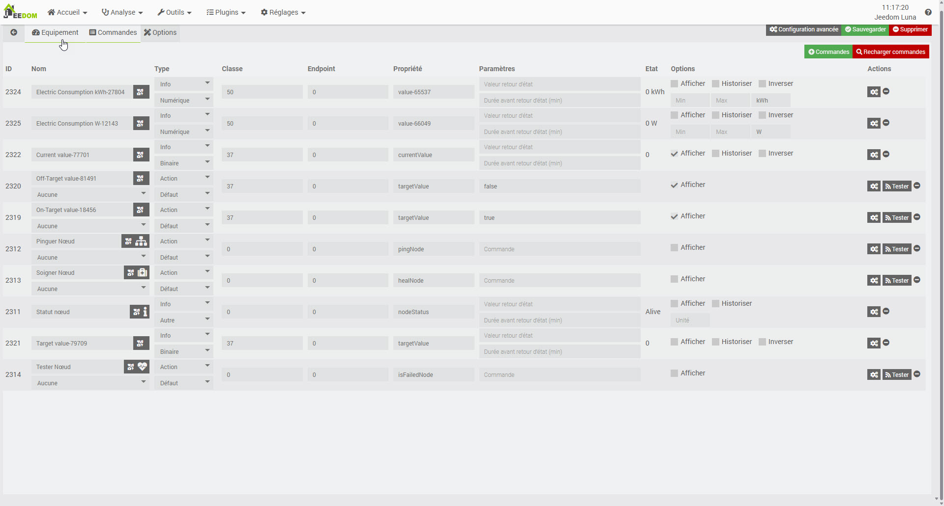

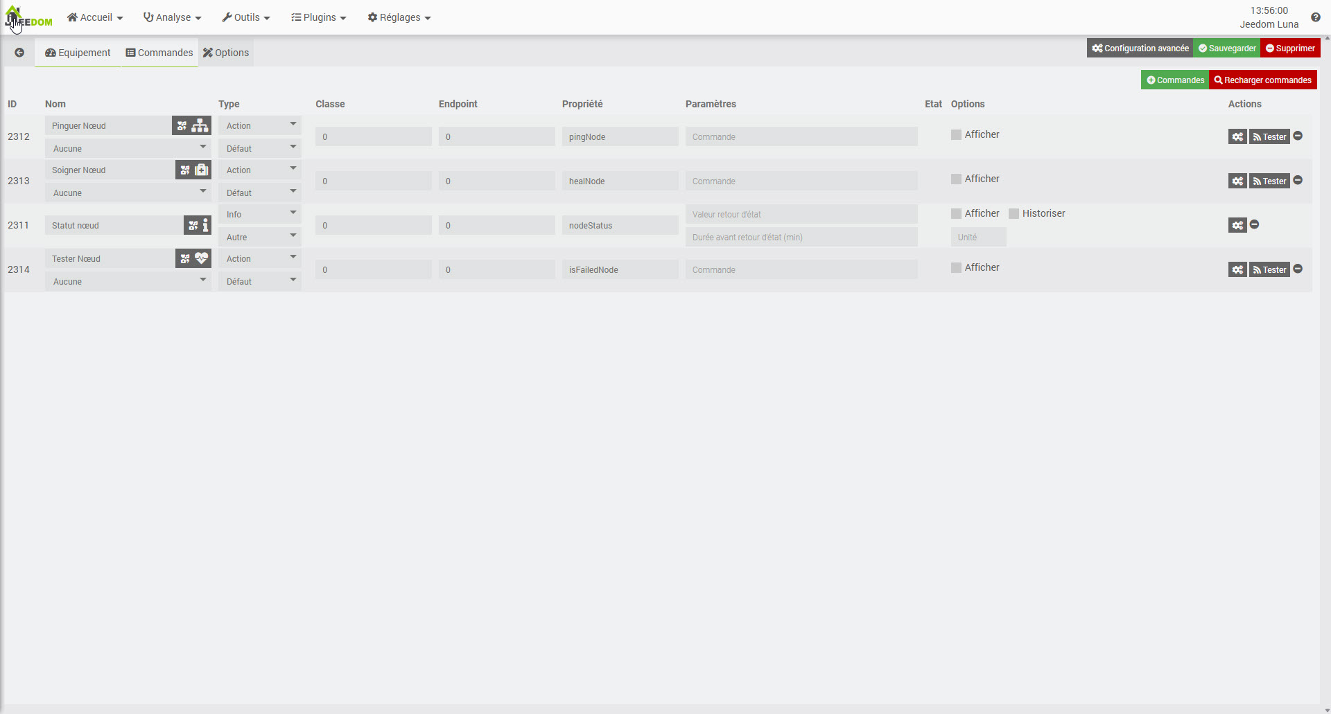

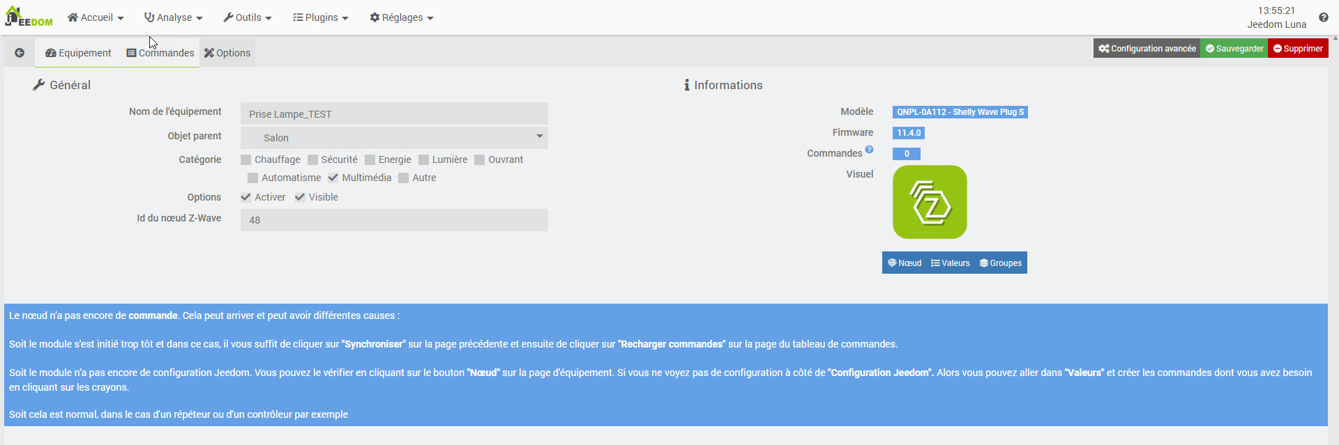

Il faut par contre créer manuellement toutes les commandes. Tu ne devrais avoir que on/off et mesures de consommation.
Ca se passe après avoir cliqué sur le bouton Valeurs.

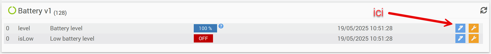

  • commande info : cliquer sur le stylo bille en bout de la ligne correspondant
  • commande action : cliquer sur le crayon à papier en bout de la ligne correspondant
Il n’y a pas de raison de casser quoi que ce soit. Et il est toujours possible d’effacer les commandes créées.

Si tu pouvais partager (capture d’écran) les commandes créées cela pourrait servir à d’autres.
