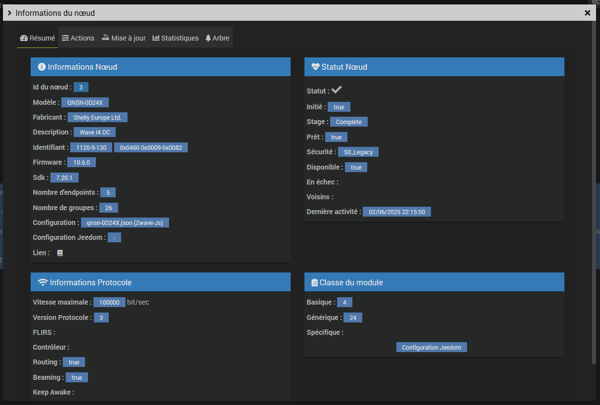

  • L’équipement est réapparu, on peut vérifier la nouvelle version du FW
Mais…
  • toujours pas de « Configuration Jeedom » dans les propriétés du noeud

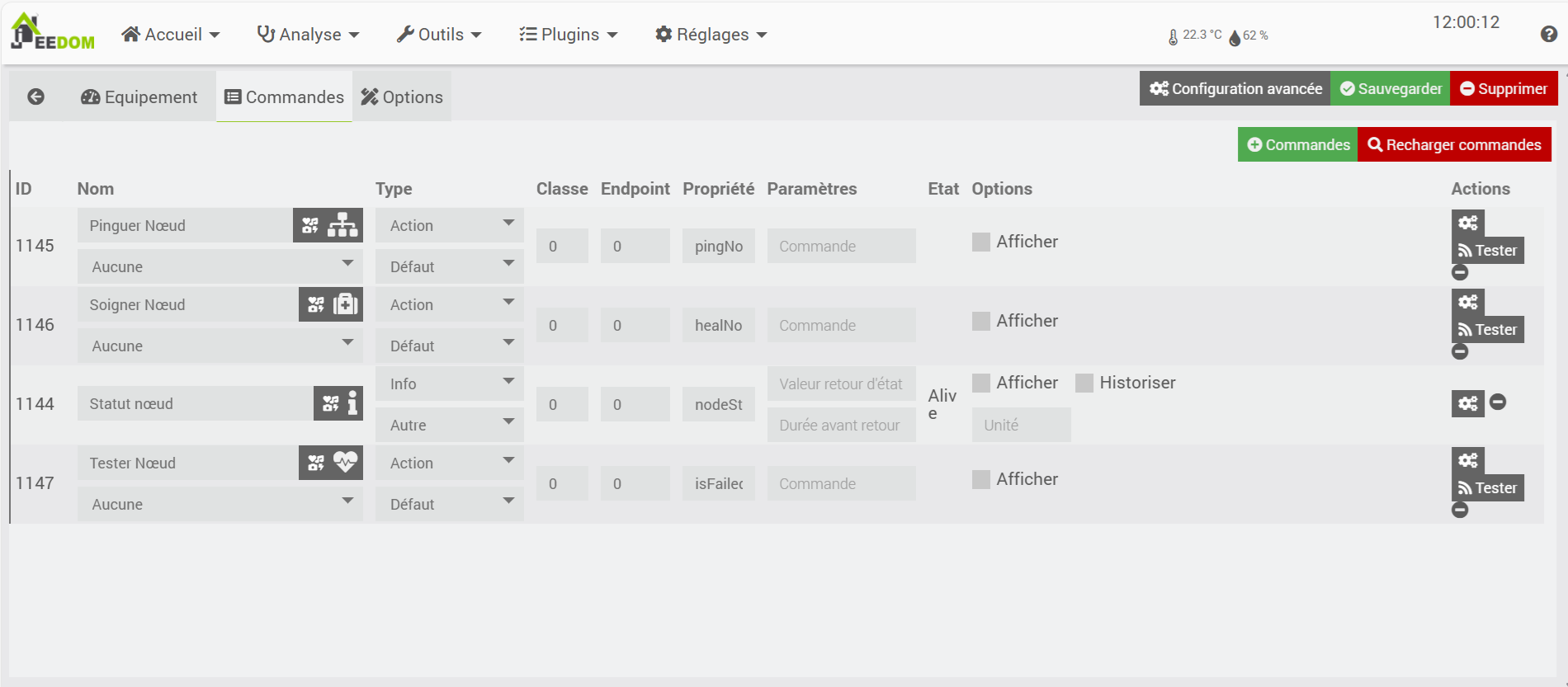

  • les commandes intéressantes ne sont pas créées par défaut dans l’équipement
  • si je tente de les créer grâce au bouton « recharger commande », ça ne fait rien
  • toujours impossible de créer manuellement les commandes pour lire l’état des switches du i4 (on a toujours le toast rouge vide)

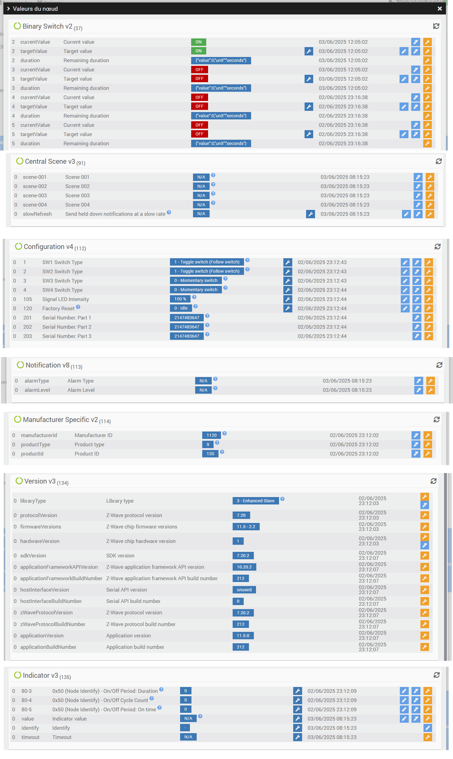

J’ai remarqué que les états ne sont pas bien remontés via ZWave …
  • la porte est fermée, le contact 1 du i4 est fermé (j’ai vérifié)
    mais
  • la valeur ZWave pour le contact 1 est « OFF » (et tous les contacts en fait)
    ca devrait être ON je crois, car la config pour ce switch est :
    SW1 Switch Type 1 - Toggle switch (Follow switch)

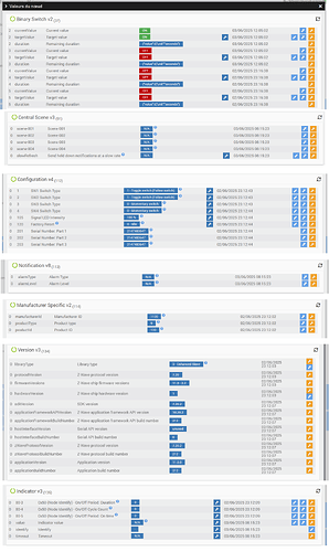

Pour la suite il faut les captures d’écran :
  • des commandes Zwave Jeedom
  • du contenu de la page Valeurs du module.
Voila les screenshots suggérés.

J’ai l’impression qu’on devrait avoir une « configuration jeedom » chargée automatiquement comme pour le wave1…

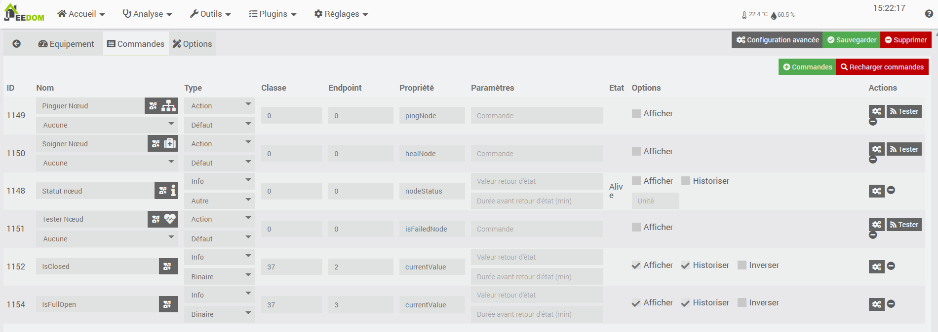

Crée une commande info en 37/2/currentValue.
Il est important de bien respecter la casse.
Oui en effet Jeedom n’a pas la configuration adaptée pour ce capteur mais il est possible de créer les commandes manuellement.

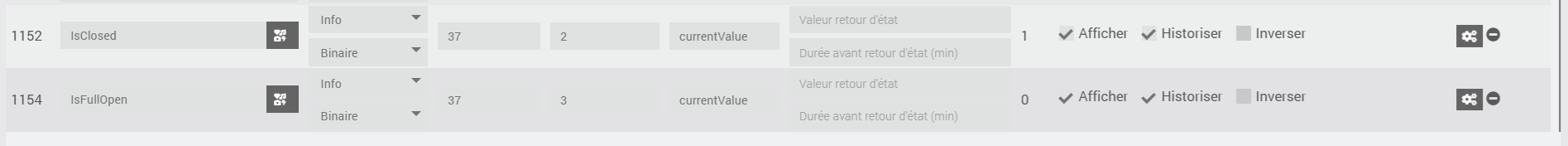

Comme cela ?
(j’ai l’impression que les valeurs ne sont pas mises à jour …
Ha si, ca s’actualise !
Merci @Madcow !!
mais ca met un peu temps… Quel délais peut-on attendre entre la levée de la porte et l’actualisation de la commande « info » dans Jeedom ?

En fait c’est juste au début que ça a été lent. Maintenant que c’est configuré la réactivité est bonne (un peu moins de 1 seconde)
Un très gros merci à @Madcow !
