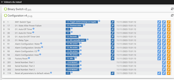

pour en revenir au sujet de base, j’ai exclus et ré-inclus le module qubino wave pour repartir sur de bonne base. J’ai créé les commandes on/off qui fonctionne mais je ne trouve pas dans valeur le paramètre 114 pour l’auto-off ?

Paramètres 19 et 25 (pour passer en ms) dans Configuration (112 et non 114 comme je l’avais écrit par erreur).
je viens de trouver et ça fonctionne, merci beaucoup :slight_smile:

Il faut mètre la valeur 112 dans ces paramètres ?
Pas du tout.
C’est juste que « configuration » c’est 112 dans « Valeurs ».
Le paramètre 19 c’est pour régler le auto-off ce qui est utile si on veut un contact sec (= non-maintenu / impulsion).
La paramètre 25 c’est pour régler la durée de cet auto-off en ms et non en s.
J’essaie comme toi de créer un contact sec pour ouvrir ma porte de garage. Pour l’instant il faut que j’appuie 2 fois pour que ça fonctionne (On puis OFF, pour pouvoir refaire ON).
Pourrais tu me faire un screenshot de ta configuration V4 (112) pour que je vois ce que tu as mis dans tes paramètres stp ?
As-tu lu mon post juste au-dessus du tien ?
Tu as besoin d’enclencher l’auto-off.
Oui j’ai trouvé ! je suis passé en momentory switch pour le SW1 Switch Type et l’Auto OFF Timer je n’avais pas mis une valeur assez grande. A 100ms ça fonctionne bien !
