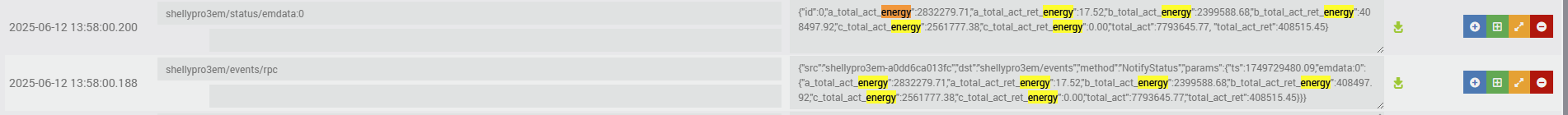

Dans le parser en direct, je vois bien l’info :
Une idée du soucis?
En mode temps réel depuis jmqtt ou sous mqtt explorer, est-ce que la valeur se met bien à jour.

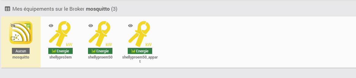

As-tu un ou plusieurs broker dans jmqtt?
En mode temps réel sous jmqtt.
Un seul brocker dans jmqtt :
Je ne la vois pas, il y en a trois avec a_ ou b_ ou c_ devant.
