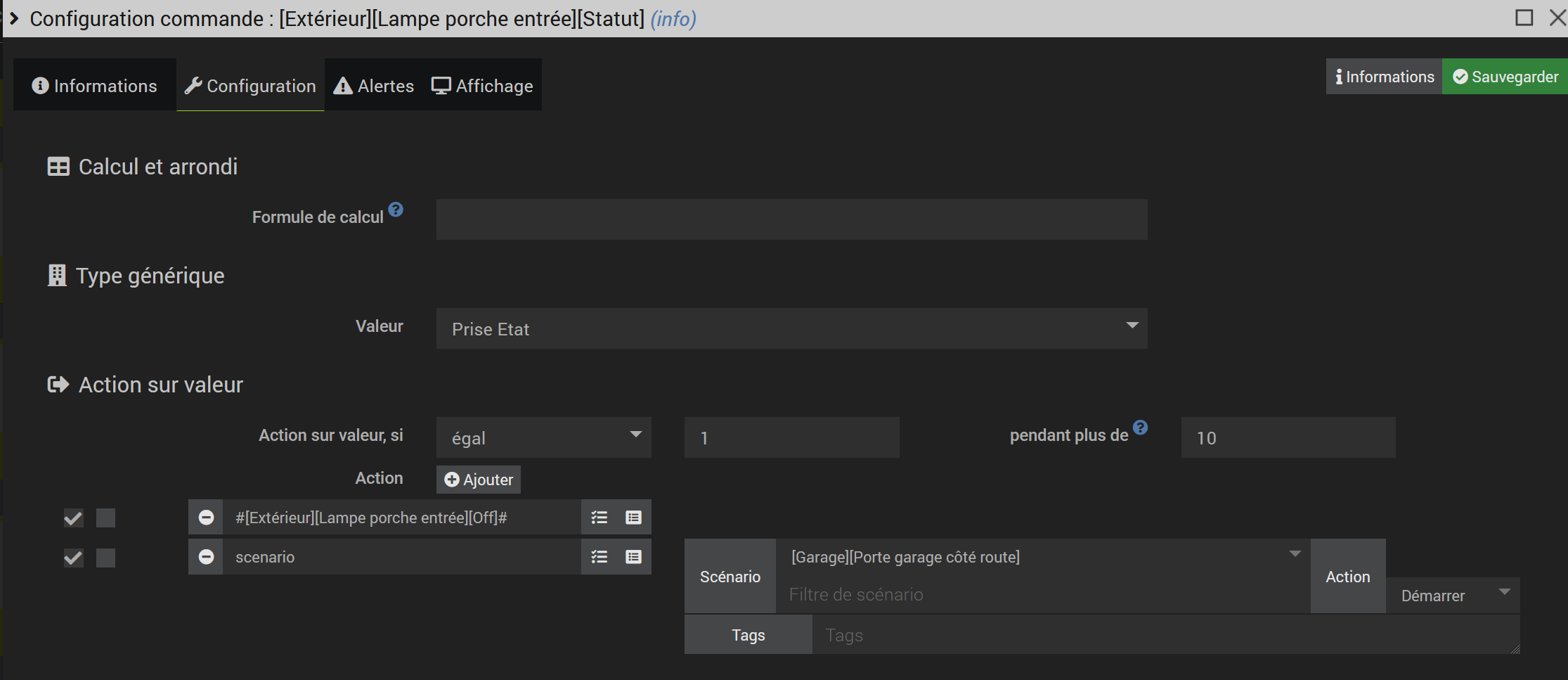

Je comprends que tu veux lancer un scénario à un changement d’état.
Cela est possible dans tous les équipements. Aller sur la commande « Statut », « Etat »… dans l’onglet Configuration. Tu peux utiliser « Action sur valeur ». Ici au bout 10 mn après changement de valeur je déclenche des actions (dont un scénario)

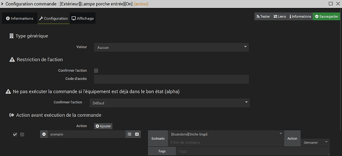

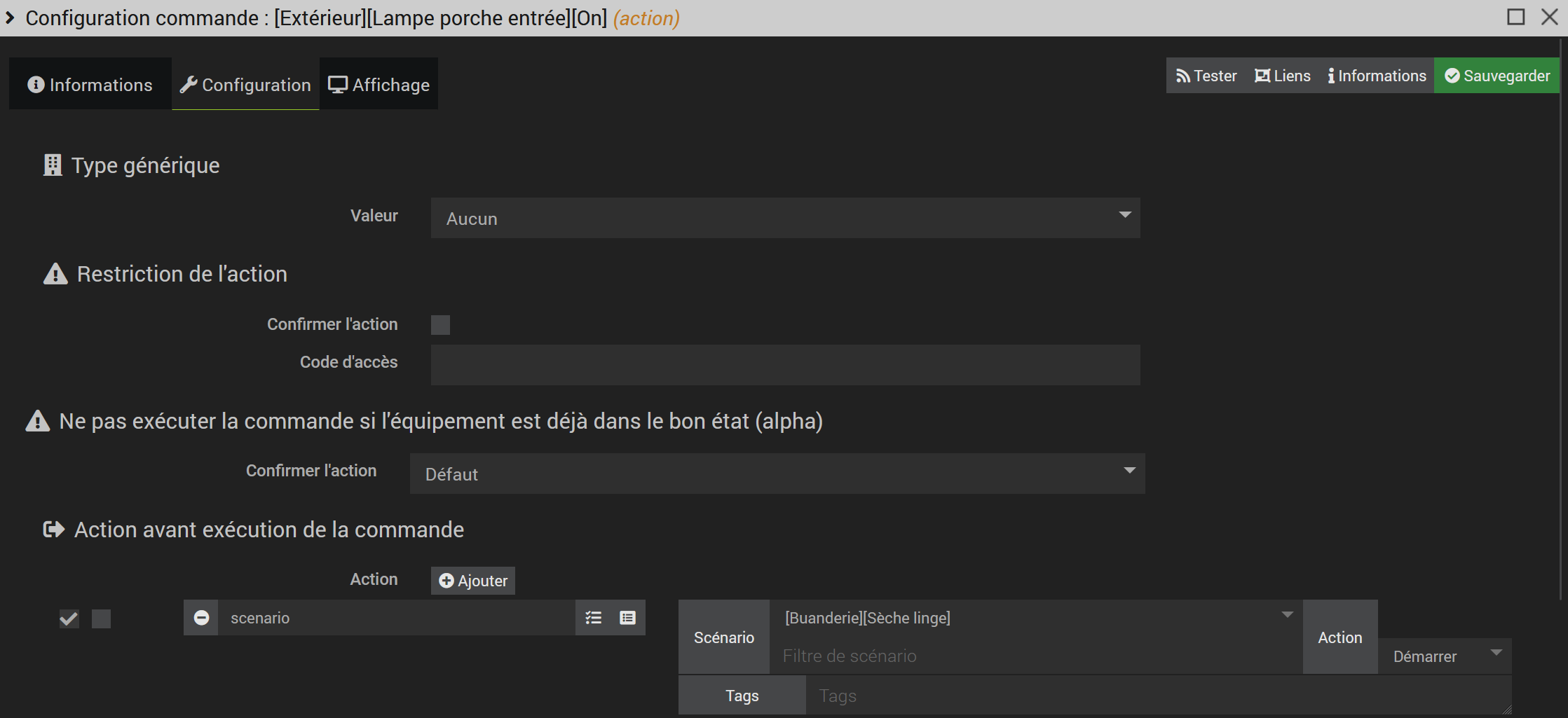

Ici sur une commande, par exemple si tu appuis sur On d’un Shelly, toujours dans Configuration, il y a la possibilité d’associer des Actions.
