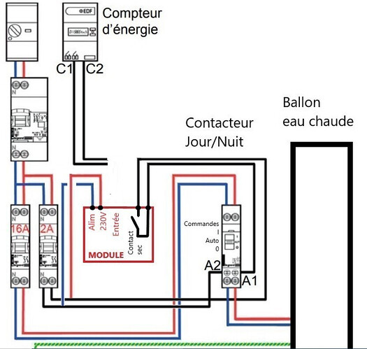

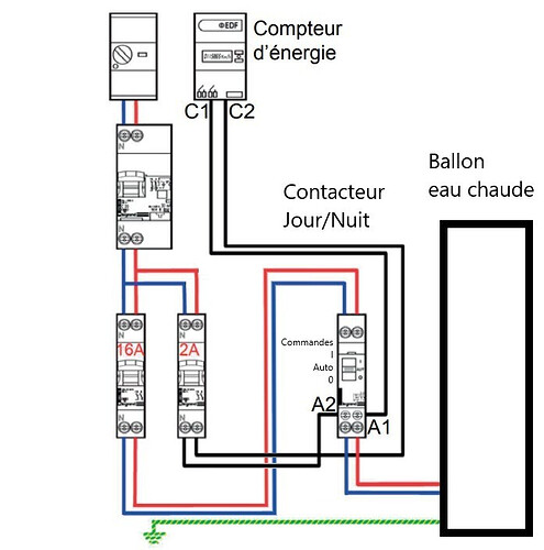

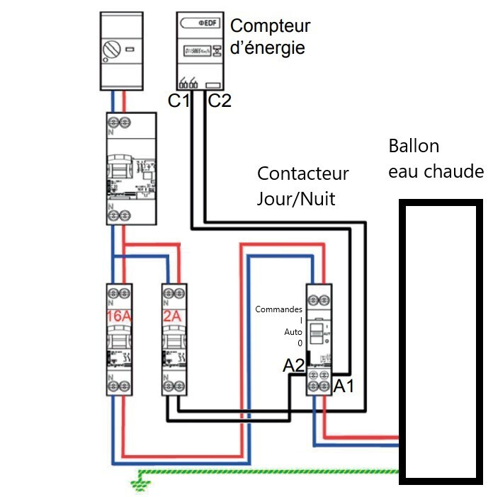

Donc il faudrait qu’il nous confirme qu’avant changement d’abonnement, son ballon fonctionnait grâce au signal EDF et que par conséquent, il a un schéma de connexion comme celui-ci :

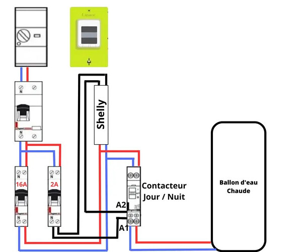

Donc il cherche à brancher son shelly pour gérer le ballon.
Perso il me semble qu’il serait judicieux de garder le contacteur jour/nuit et de piloter ce dernier
De la sorte on utilise juste un contact sec pour piloter le contacteur jour/nuit
Ce qui permet:
- De n’utiliser le shelly que pour la commande (pas de puissance)
- Que le shelly remplace l’impulsion edf hp/hc (ce qui permet un éventuel retour arrière facile)

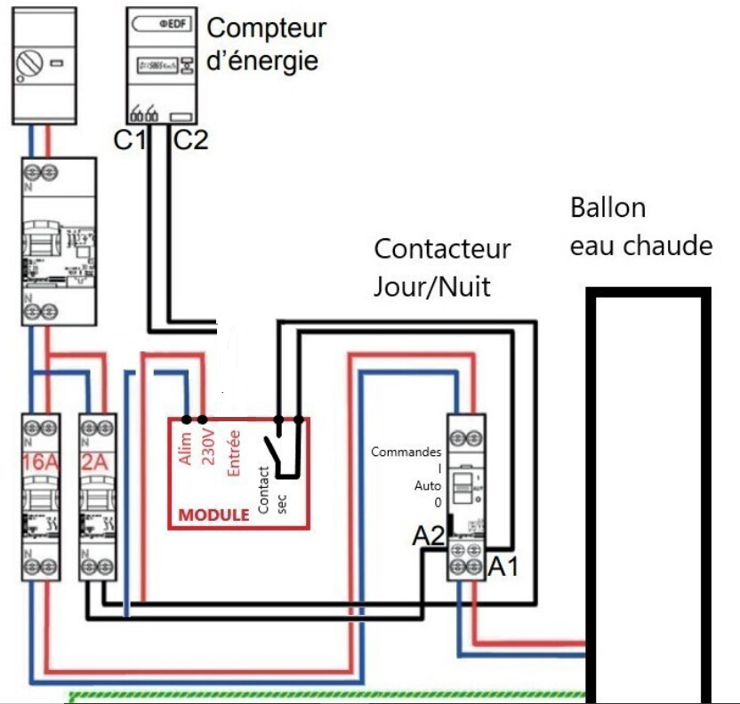

Même quand on a encore l’abo HPHC et l’info d’Edf qui arrive, il est intéressant de mettre un module comme le shéma de Prfalken.
L’avantage c’est que le signal Edf HC qui arrive (en fonction des abonnements) à 01h du matin et qui force le ballon à chauffer pour reperdre de la t° pendant les heures qui restent et se remettre à chauffer cycliquement est énergivore.
Avec un shelly ou autre, le signal Edf arrive à 01h mais le contact du shelly en série sur ce signal Edf étant ouvert il n’autorise pas le contact de puissance à chauffer. Par scénario, on met à On le contact du shelly à l’heure que l’on souhaite en fonction de ses heures de réveil.
Perso il est programmé à 05h pour être sur d’avoir de l’eau chaude à 07h30.
Avec la sonde de température que j’ai sur le ballon d’eau-chaude, on voit qu’il perd sans être utilisé 10° dans la nuit et pourtant il est dans l’arrière cuisine qui est isolée et pas froide.
Dans l’étude que j’avais lu, le gars avec ses relevés affirmait économiser 5 euros / mois avec cette utilisation et que pas mal d’électriciens mettaient maintenant plutôt des horloges plutôt que des contacteur HPHC. Peut-être dû à la qualité d’isolation des CE que l’on trouve sur le marché qui est vraiment très légère. J’ai bien vu la différence de qualité et de poids entre mon CE qui avait tenu 30 ans et celui qui lui a succédé pourtant de la marque réputée.

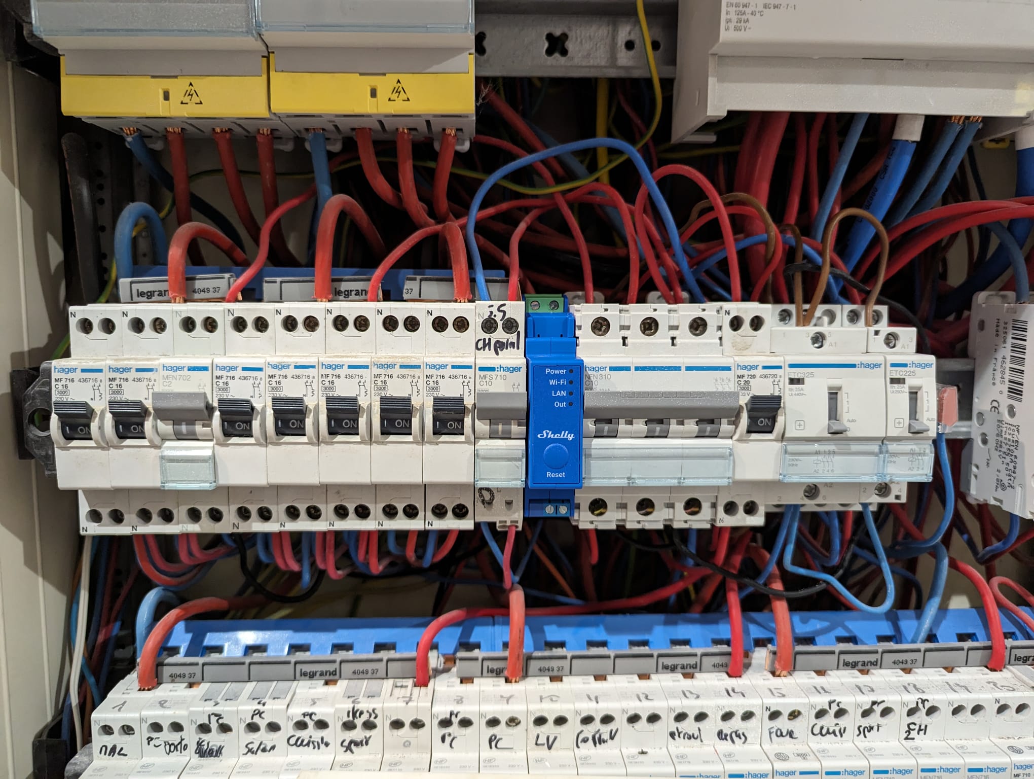

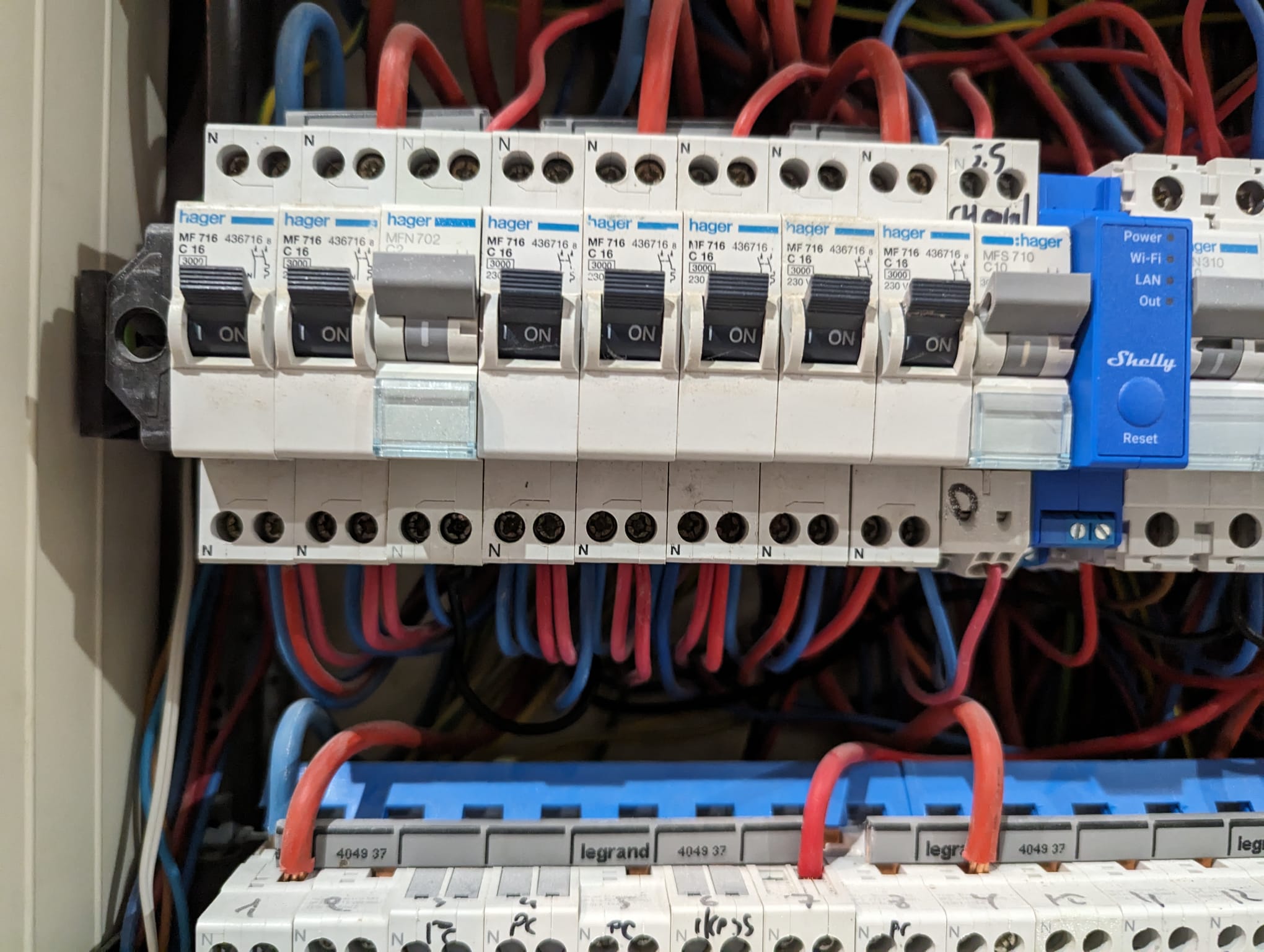

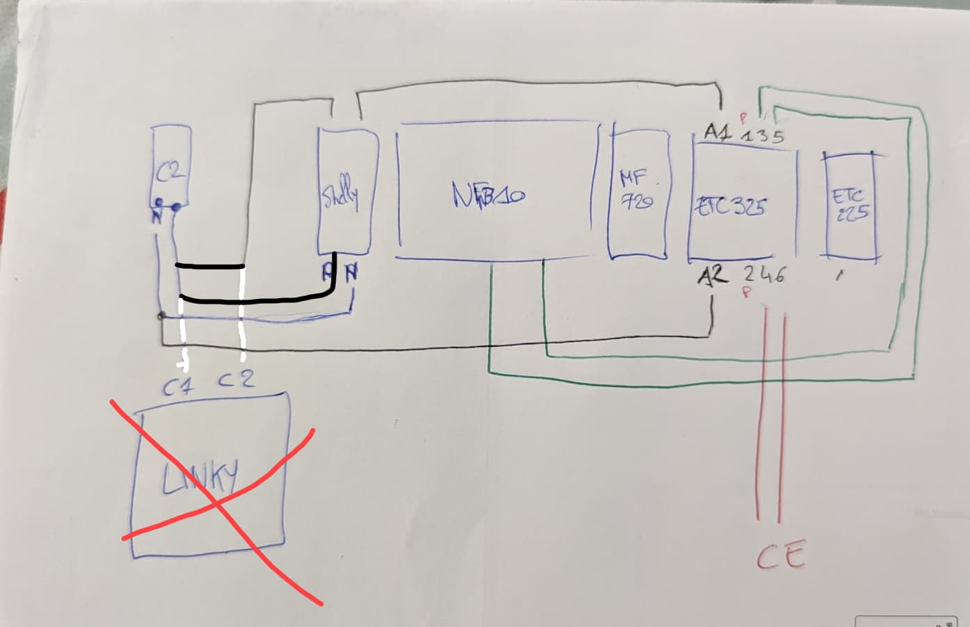

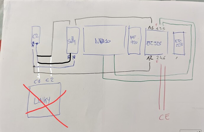

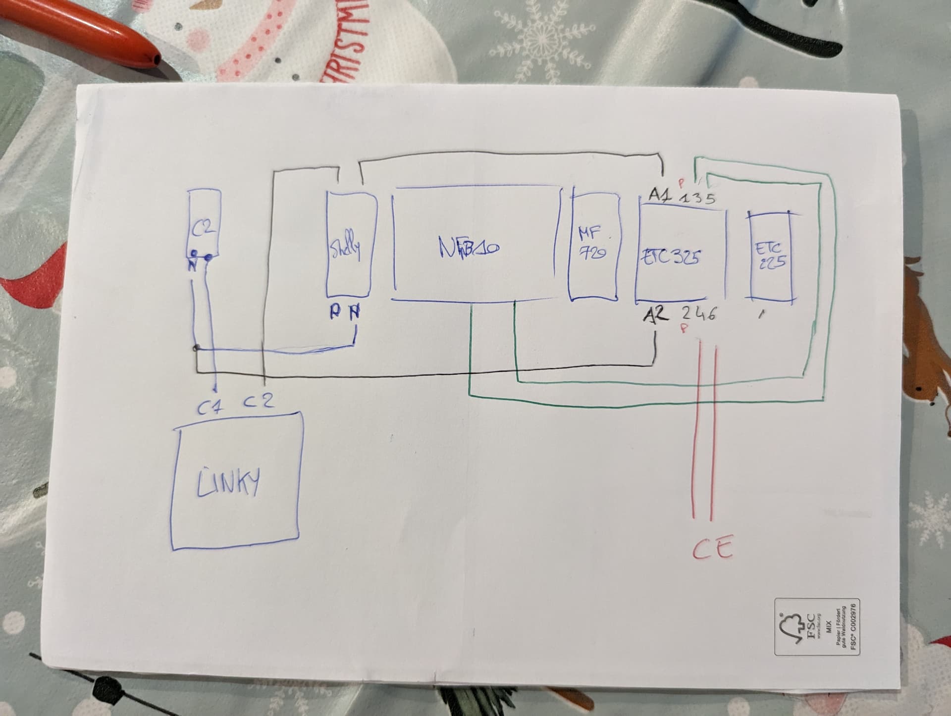

Maintenant je vais faire un repérage de câble pour vous expliquer ma situation actuelle, j’ai l’impression qu’il y a un truc qui cloche dans l’existant
A savoir que je suis en triphasé, je ne sais pas si cela influe ou non ^^
Je crois que ton Shelly devrait être alimenté et tu dois débrancher le linky pour le remplacer par le contact du Shelly :
(j’ai mis des traits blancs par dessus ce qui doit être supprimé)

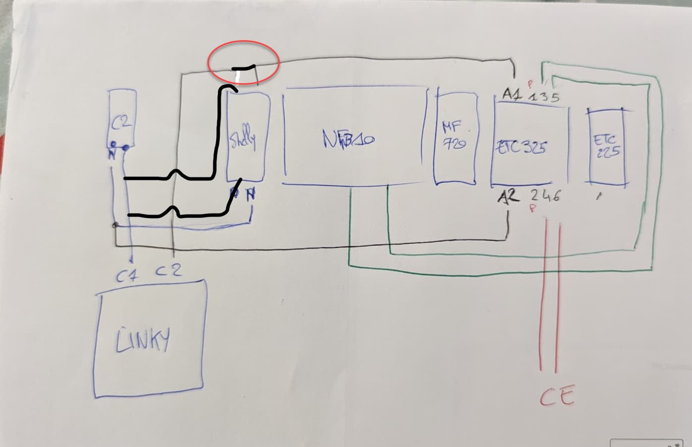

Et si je veux conserver mon raccord Linky ? Dans le cas où j’enlève le Shelly …
Actuellement il est en route et fonctionne !
Mais quand je le déclenche … Le chauffe eau ne se déclenche pas
