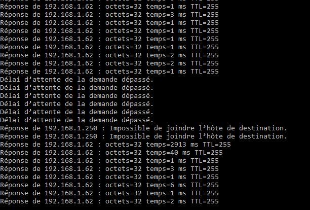

Voila ce que donne le ping
On voit que lorsque je le remet en setup le ping revient et l’interface web aussi

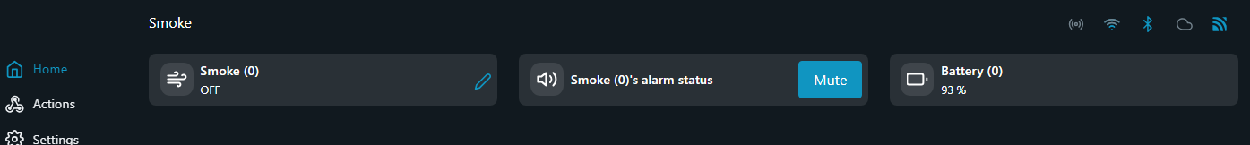

Me reste donc du coup a trouver comment remonter l’etat déclenché et le mute
Des qu’il sonne il repasse effectivement online sinon il doit etre en veille comme vous le dites

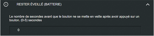

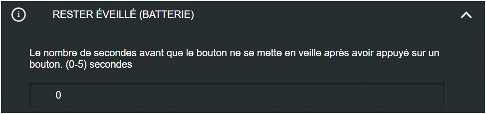

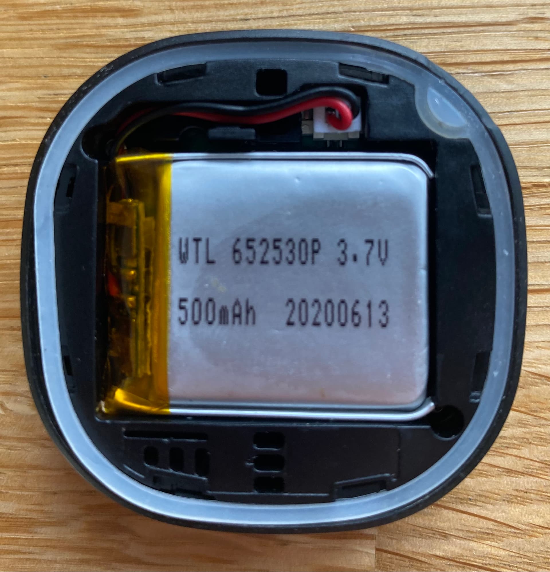

Batterie du shelly button
Uniquement en appairage ou en mode charge
Je n’ai pas cette option sur le smoke
